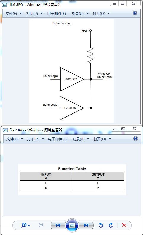

关于open-drain的SN74LVC1G07器件的逻辑问题
式样书中写“file1”回路输出上拉,实现的是“线或”逻辑;但在我看来,根据式样书中的逻辑真值表“file2”,如果两路输入一路输入为“0”,一路输出为“1”时,输出不应该是“0”吗?这不是线与逻辑吗?怎么会是线或逻辑呢?
