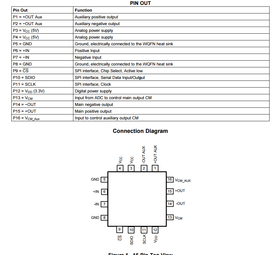

本人在校学生,最近在做题目准备用TI的LMH6518运放,但在设计时有几个疑问;
1,LMH6518是单电源供电,那我输入要自己搭个篇置电路(把正弦信号拉高到Vcc/2)还是运放内部有篇置电路的?
2,LMH6518需要提供数字电源Vdd(3.3V),我能不能用5V电源?要是不能用5V电源,那我用5V电源再用电阻分压这样行不行?工作时会不会变?
3,LMH6518的Vcm干嘛的?怎么用?

1.内部没有偏置电路,如果单电源供电,需要自己进行偏置,保证其输入在范围之内。
2. 数字电压建议为3.3V的话,不建议使用5V防止芯片烧坏。如果手头上只有5V,建议使用buck芯片将5V转化为3.3V。
3.Vcm是输入引脚,用来设置输出共模电压的。
有没有像7805那样的稳压芯片能让我输入5V输出3.3V的电压?
