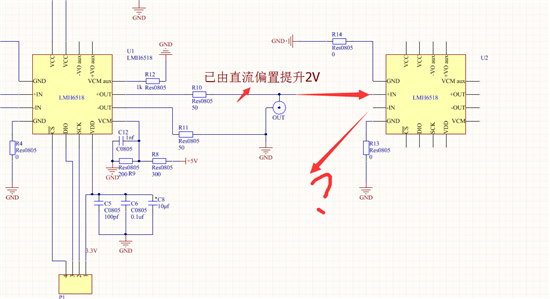

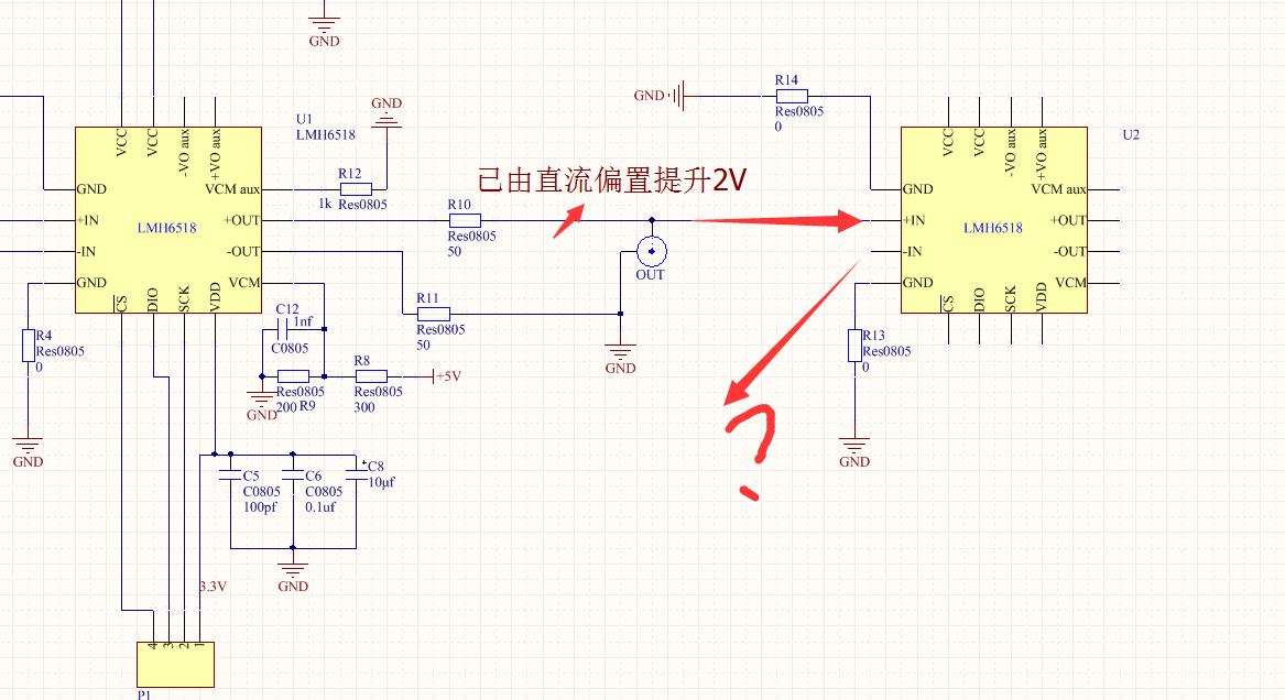

我准备用两块LMH6518级联,但在第二级时不知道第二级的差分负输入该直接接地还是要串联个50Ω的电阻再接地?

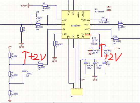

还有一个问题,我的LMH6518在前级把单端信号偏置提升了2V,后来在Vcm中由提升2V,那输出结果是提升2V还是提升了4V?Vcm会不会与前面的偏置电压叠加?
