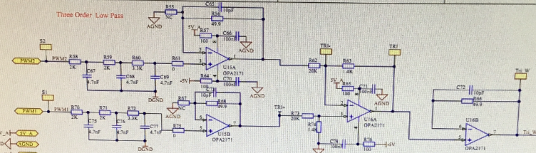

我输入的是2个锯齿波,可为什么在U16A放大器处的电源+5V和电源-5V会受到我2个锯齿波的信号影响,U16A处是一个加法器。求 解答。
如果做到对正负5V电源不影响的话,是不是需要将电源上的电阻去掉,将U15和U16B去掉,这样对电源的影响小点。
如果要做到对正负5V电源完全不影响的话,又能输出我需要的信号,如何改进电路? 谢谢!
