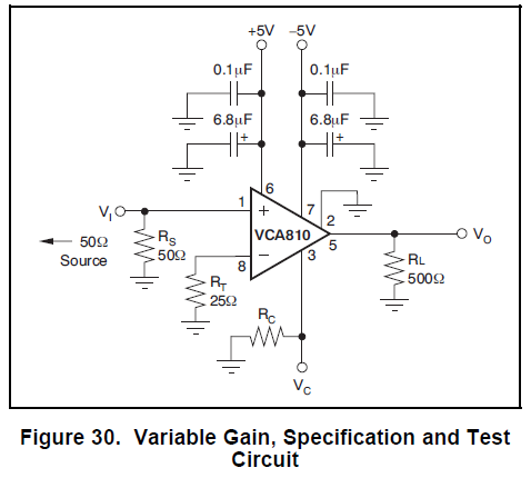

对于VCA810 ,一直没有调节出想要的增益,想寻求一份基本连接电路图,还有,对使用VCA的过程需要注意的事项! 谢谢、、、

1. 手册第4页指出了控制电压Vc的范围是-2V~0V,检查一下你的电路里Vc是不是在这个范围内。
2. 手册第11页图30是VCA810的测试电路,你可以按照这个电路测试。
3. VCA810对寄生比较敏感,相应的PCB layout注意事项在手册22页有说明。
