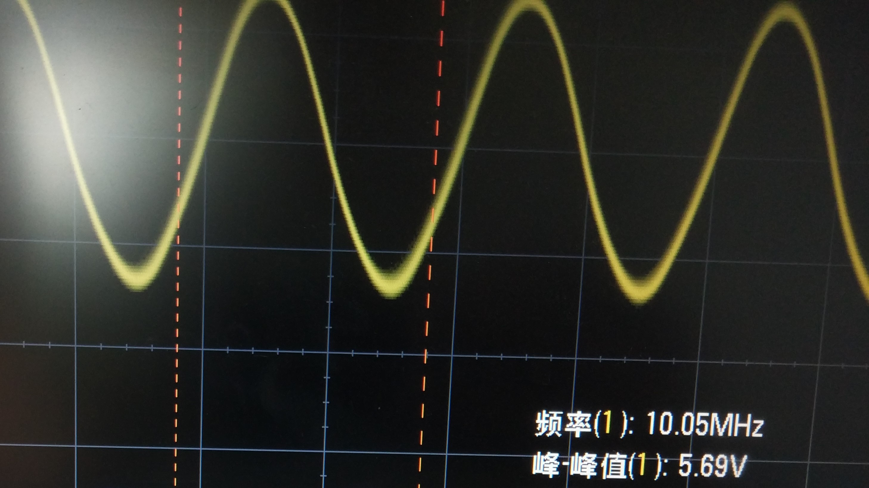

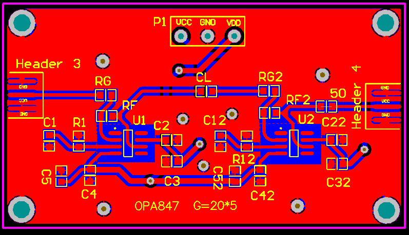

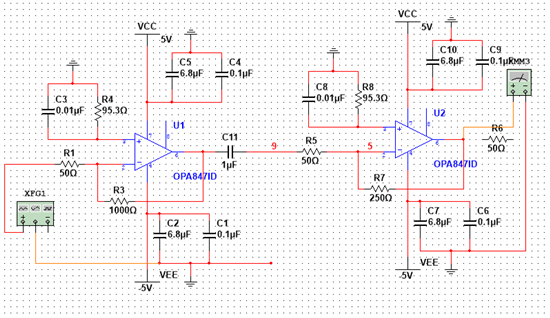

如题,做好的OPA847运放,基本上只能在MHz以上工作,而且放大倍数和理论值偏差甚大!所以求问为什么
放大倍数为16*20

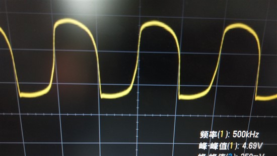

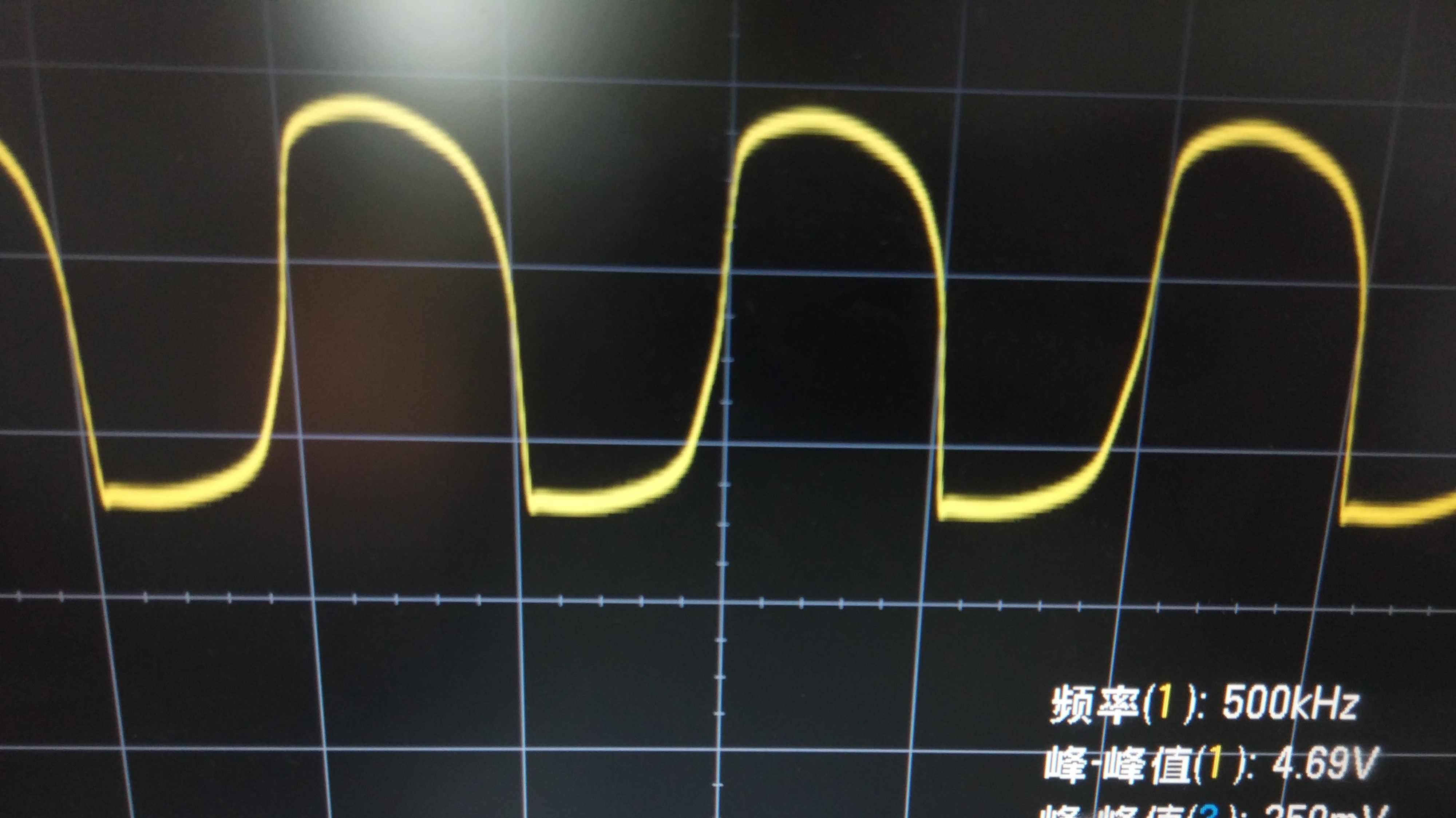

这是实验时的数据照片。输入峰峰值10mV,频率分别为10MHz和500kHz.
