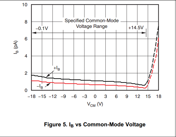

在datasheet中看到Ib和VCM的关系曲线图,有以下疑问,这个图中的VCM指什么,这个图怎么绘制出来的,它和运放输入阻抗什么关系???
有以下疑问,这个图中的VCM指什么,这个图怎么绘制出来的,绘制这个图时的具体的测量电路是什么样子的,它和运放输入阻抗什么关系???
  • Vcm指的是运放输入端的共模电压范围,两个输入端电压的平均值。但由于运放两个输入端的压差很小,每个输入端的输入电压范围就等于两个输入端的平均电压Vcm。 我们知道,理想运放的输入阻抗无穷大,几乎没有电流流入运放输入端,但实际运放不是,会有一定的电流流入,这就是Ib。
    改变Vcm时,Ib也会随之改变,二者的斜率就是输入阻抗。即ΔV/ΔIb。 您这个图是哪款运放的,可估算一下看是否和datasheet中给出的Rin差不多。
