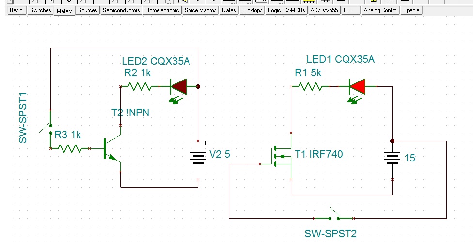

我试了一下同样的问题
而且看调整了一下多试了几次感觉是软件的问题
好像并不是一楼说的米勒效应引起的导通
我回家用PSPICE跑一次试试再告诉你结果
我用PSPICE验证了一下
用这套线路无法完成仿真,因为它的规则栅极不允许浮空
我觉得这是TINA软件的问题,第一你这里面没有参考地,第二栅极浮空这种情况不知道模型是怎么弄的 基于前两种条件还收敛了 所有感觉结果是错的
