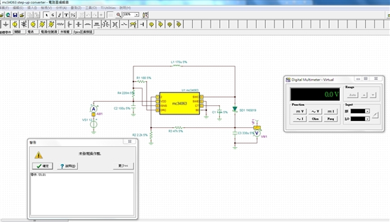

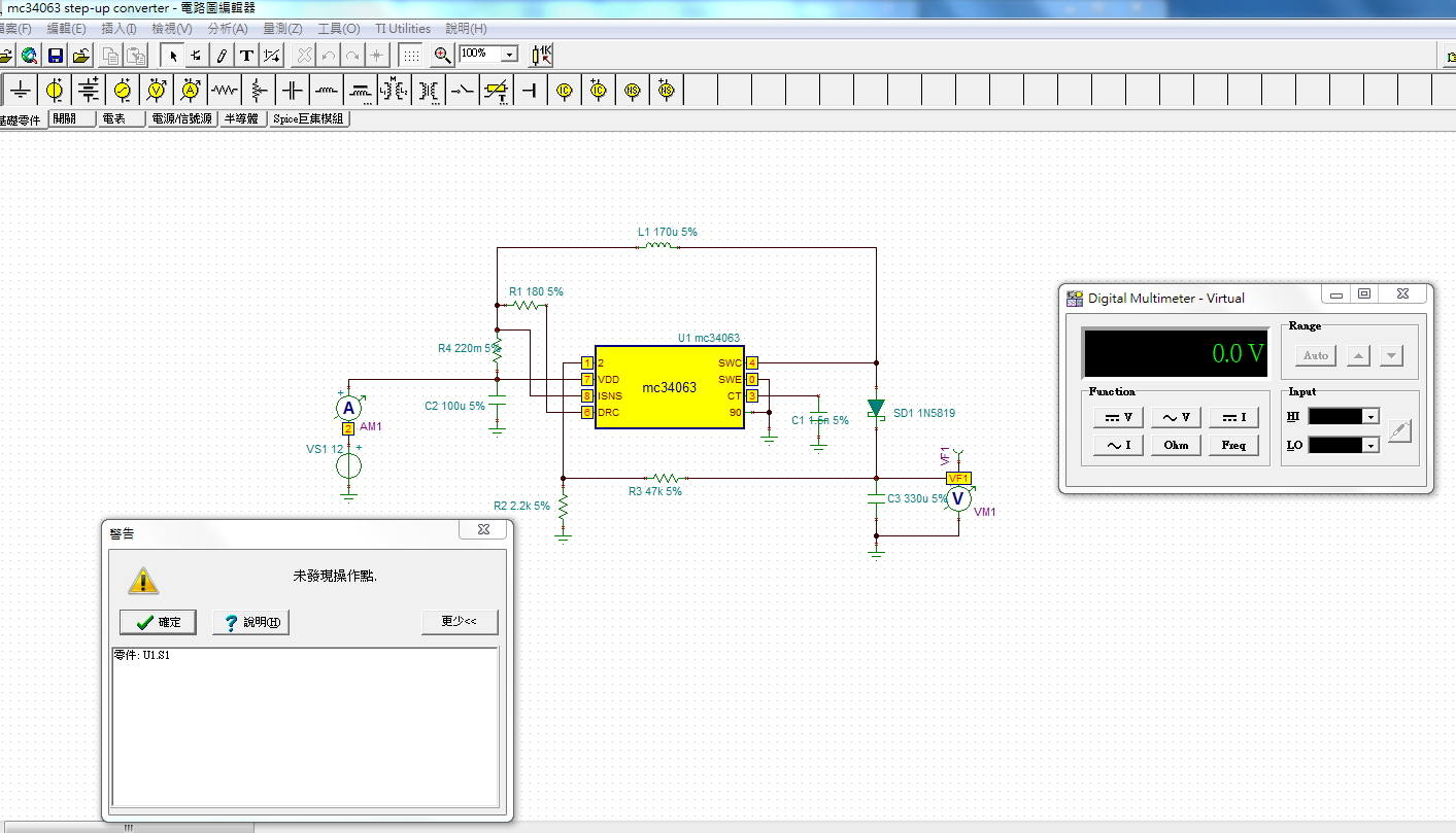

我按slva527.pdf說明檔操作建立mc34063 hymovitz.TSM
但電路一模擬就出現錯誤如照片所示。
請問我要如何修改

您已经把Spice模型导入到TINA中了,这个应该没有问题。出错的原因应该是电路的问题,能否直接把您的搭建的电路.TSC也贴上来。
error的原因是找不到MC34063的Q1的操作点,应该是Pspice model的问题,我看了下,在MC34063 的产品主页上并没有这款Spice model,您是在哪儿下载的?

請問這模型有錯嗎?
不是在TI官网上下载的spice model,在其他网站上下载的模型我们无法确定它的准确度呢。su yi fun 说:請問這題mc34063模型載入TINA-TI有解嗎?
