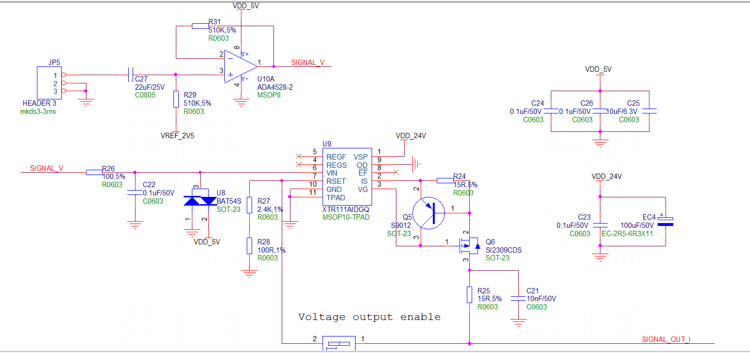

原理图如下所示:
外部信号交流耦合做高通滤波后进入运放做跟随,然后连接到XTR111的信号输入端。
PS:外部信号有比较高的直流偏值,不得不做交流耦合,基准电压VREF_2V5用的REF5025。

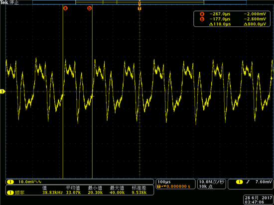

没有输入(输入端子正负短接),XTR111的输出接250欧电阻的波形:

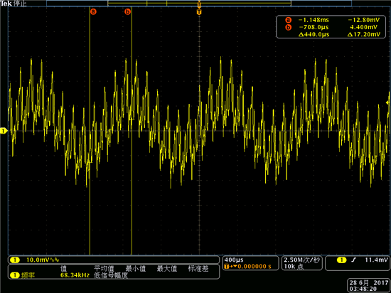

没有输入(输入端子正负短接),XTR111的输出接250欧电阻的波形,且短接开关S3或短接输入交流耦合电容C27时的波形:

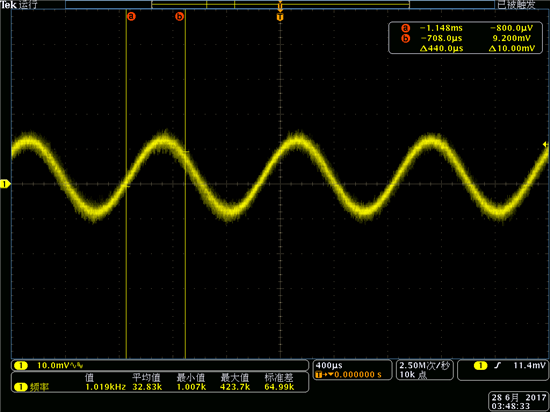

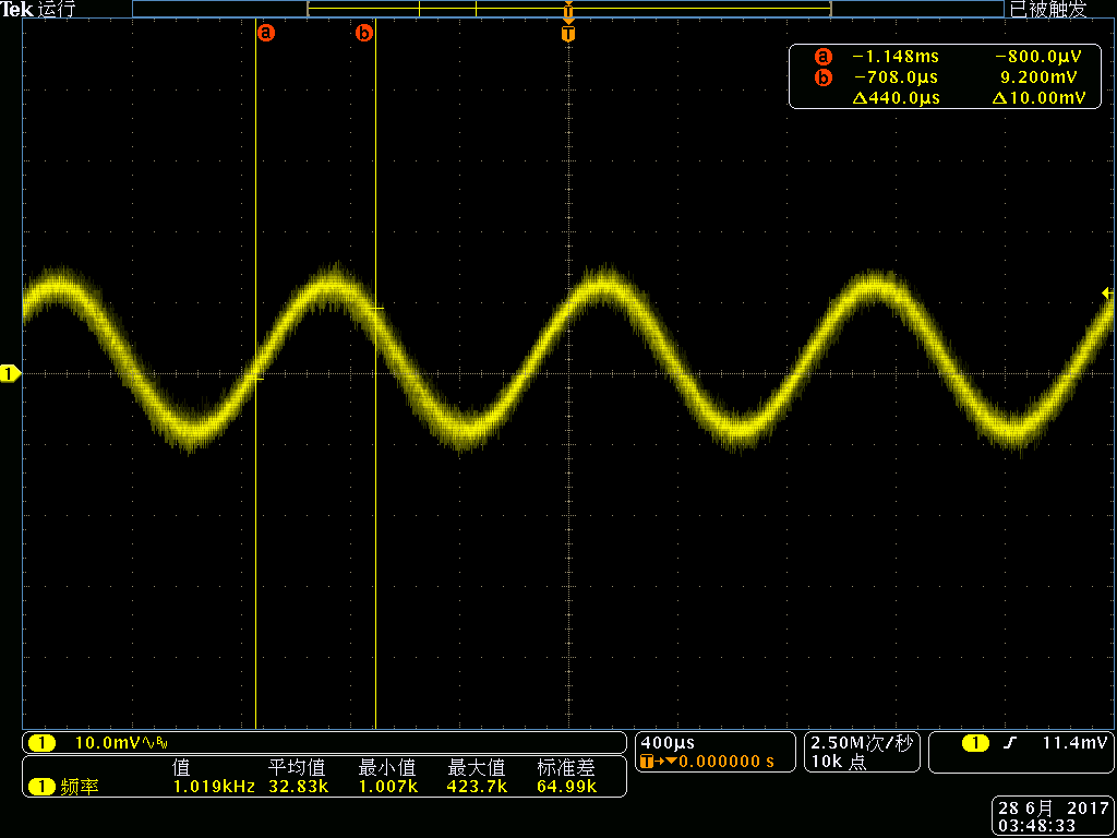

20mV Vpp 1KHz交流信号输入时,XTR111的输出接250欧电阻的波形:

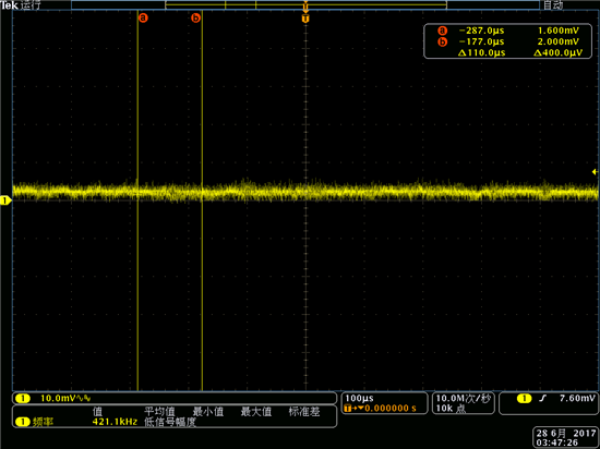

20mV Vpp 1KHz交流信号输入时,XTR111的输出接250欧电阻的波形,且短接开关S3或短接输入交流耦合电容C27时的波形:
任何情况下,XTR111的输入波形在C22两端测量都正常,看样子是在XTR111电流输出模式时产生了震荡,请教各位专家,应该怎么解决这个问题。
