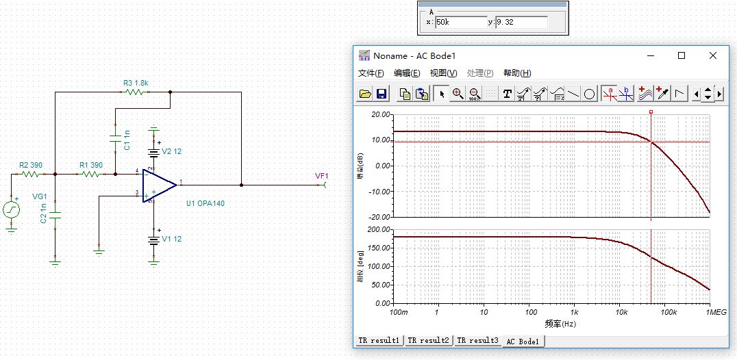

输入信号源是幅值1V正弦波,频率50K。电路放大倍数5倍,仿真结果显示波形幅值并没有达到5V。计算的低通截止频率190K

你没有加低通滤波,加上之后幅值就会变小,我估摸着是低通滤波器的截止频率太小了。将C1=C2改成100pf就正常输出了,这样通频带会很大

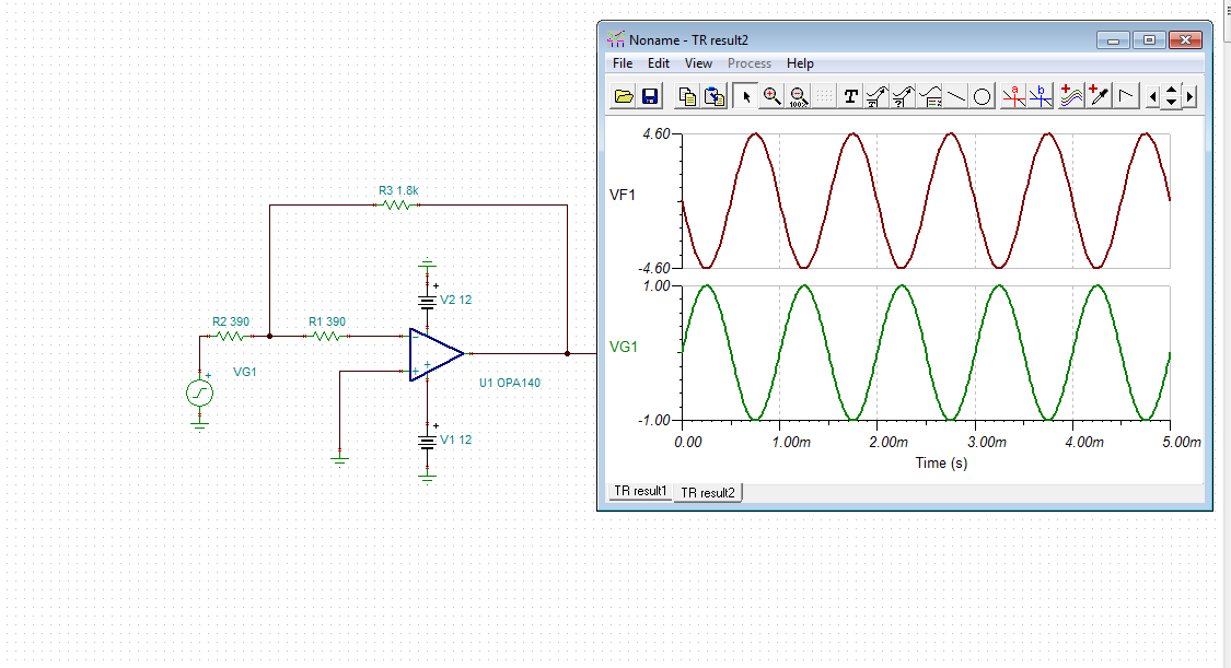

我把低通滤波加上,差不了很多,改成100pF之后,能达到4.61左右,1nF的话输出在4.6V左右。
原来的你的信号源是1k的正弦波,那输出基本没错,我用的信号源是50K的,你试一下输出幅值是不是变小了
那说明这款运放的SR不够,SR=2*PAI*f*Vp. 频率变大,Vp则减小。 那么需要选一款SR相对较大的运放了。
OPA140的SR=20V/us,输入1V放大5倍,输出才5V,这个SR足够了。我猜是输入低通滤波器的原因,通频带窄会有能量损失,将两个电容值变小输出就正常了,设置成200p或100p都行,你试试。
