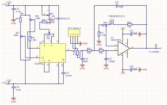

各位专家,OPA552PA放大ICL8038的信号,发现输出信号很不稳定,频率跳动很大。如下图所示:
