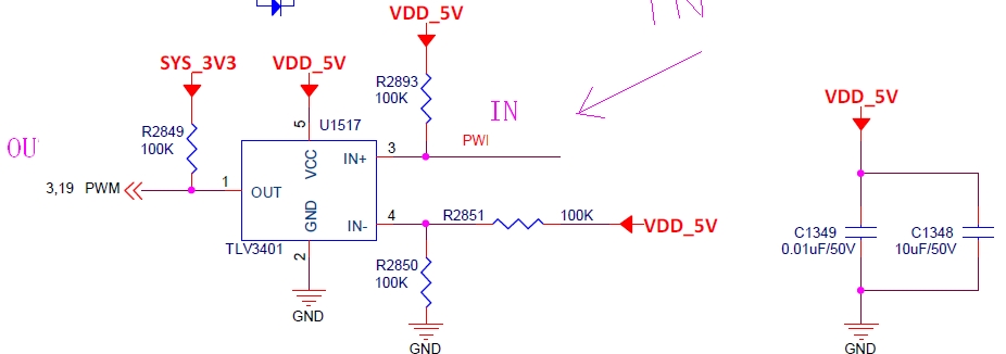

1. input voltage 5V, GND:0V, ref voltage:2.5V .
2. input signal: 3.3V PWM, frequence: 10K , wave form distortion.
一般这种极低功耗的比较器,速度不会太大。
不知您需要多大频率的比较器,TLV3501是一款高速比较器,能处理的频率范围也很宽,用TINA仿真50K没问题。
