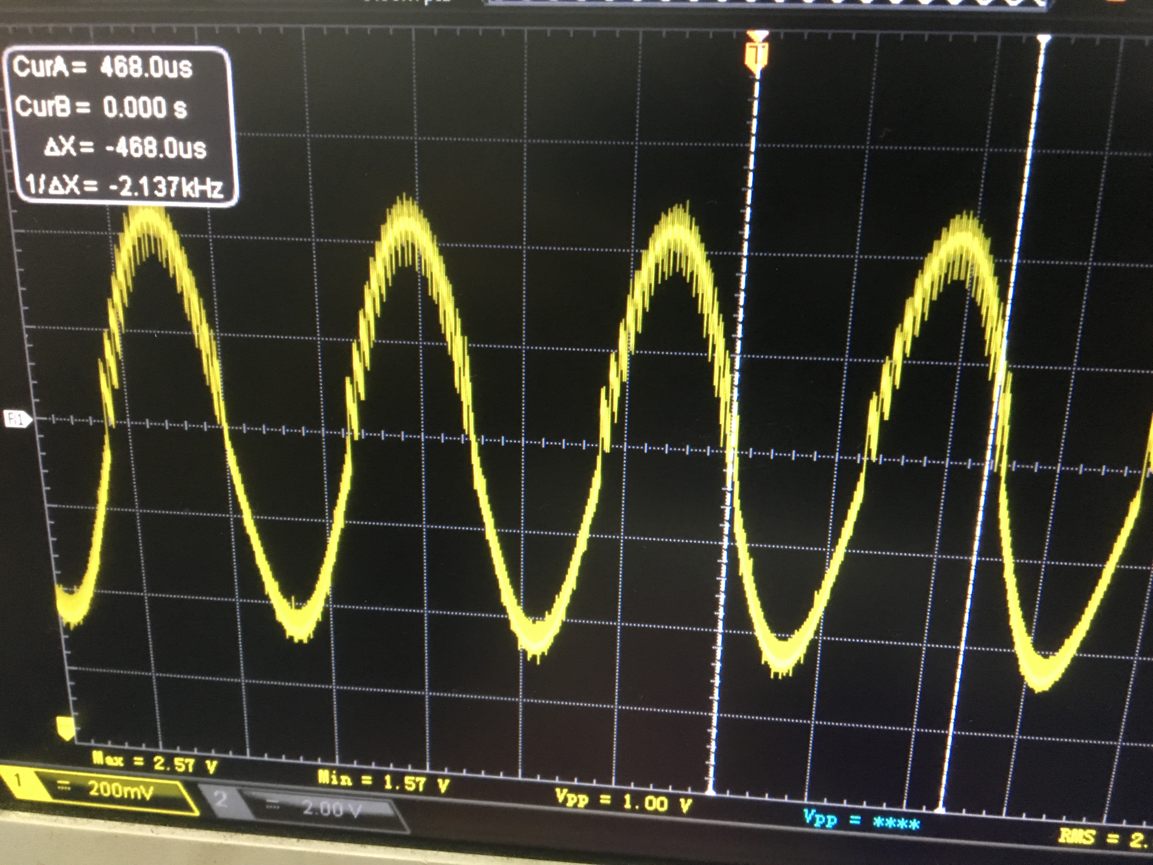

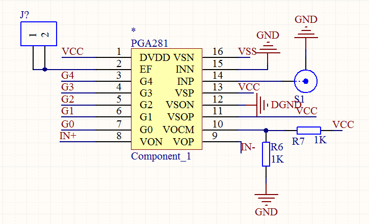

近期在做一个微弱信号(一定范围的幅值)(正弦波)的检测,总体思路是先小信号放大+STM32单片机采集。
做了一块板效果不理想。电路:第一级PGA281单端输入,差分输出+AD620固定放大差分输入,单端输出+有源低通滤波,现在有几个问题:
1、PGA281手册上说的是仪表放大器,但是发现好像在uv级别信号,或者是mv级别信号放大上输出波形不给力,PGA281是不是不能放在前级来放大这么小的信号,那么其最大能放大多小的信号呢?
2、如果不能把PGA281放于前端,那么有没有更合适的芯片值得推荐一下,我需要放大直流或者是交流的uv级微弱信号(频率DC——5Khz),LTC2652斩波性能如何能否达到要求呢?如果不能,有没有更好的型号推荐?
3、PGA281的VSN和VSP引脚能正负5V供电吗?单端输出的时候是不是VON引脚接地即可,单端输入INN引脚接地即可?
