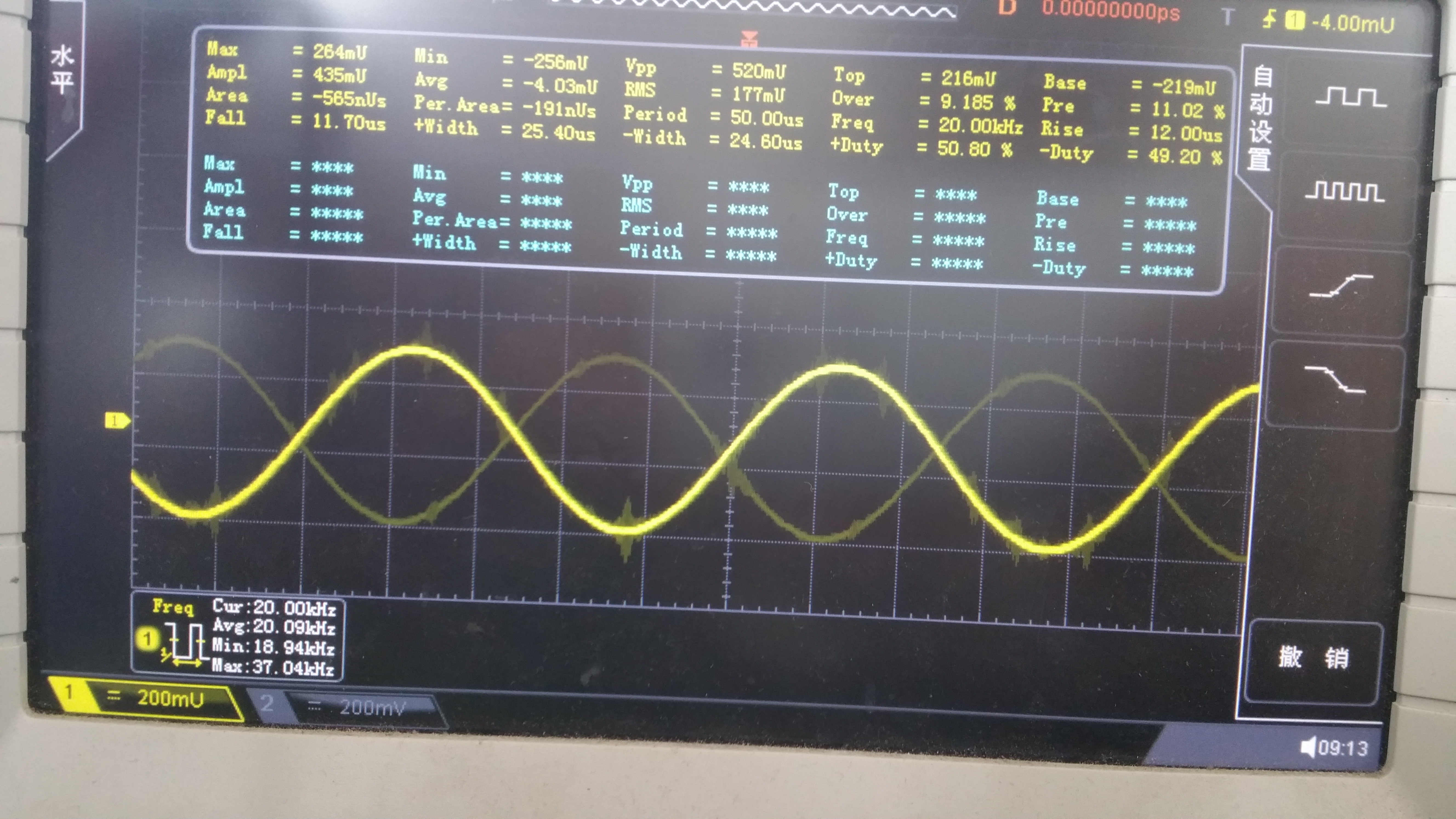

正弦波有一个反向的重影
使用的单端输出?用的哪款运放,有电路图吗?
找到原因了 后一级整流电路运放接触不良的问题 谢谢你的回答
