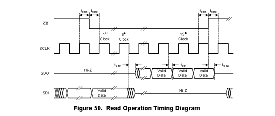

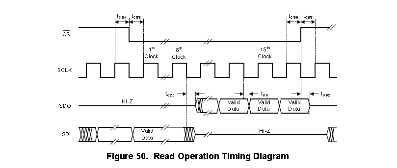

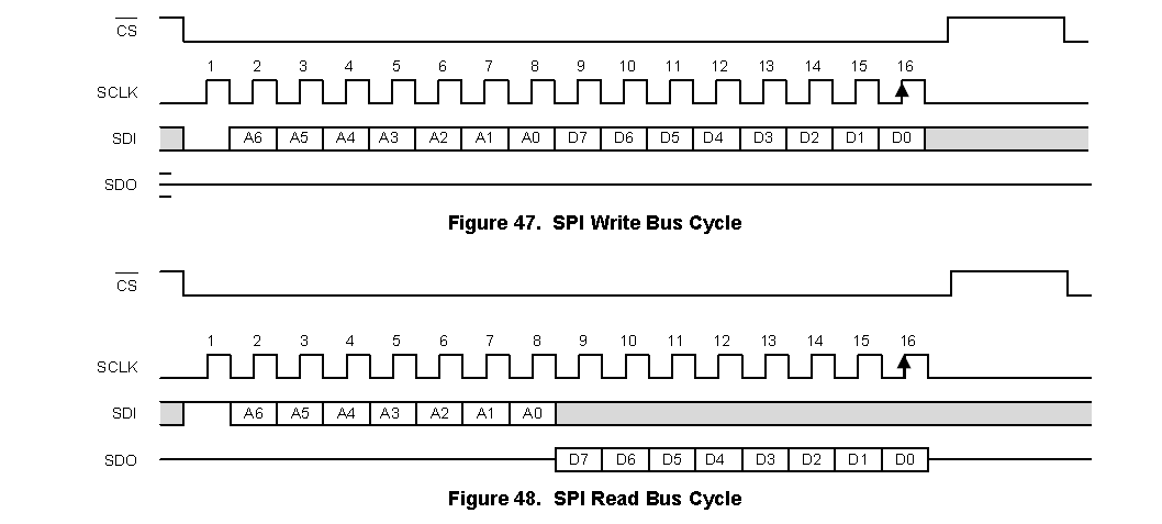

spi时序图

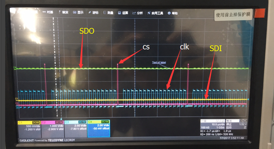

实测波形图:
sdi发送0x00,返回的典型值应为0x03
请技术大佬分析下为什么没有sdo返回值.
