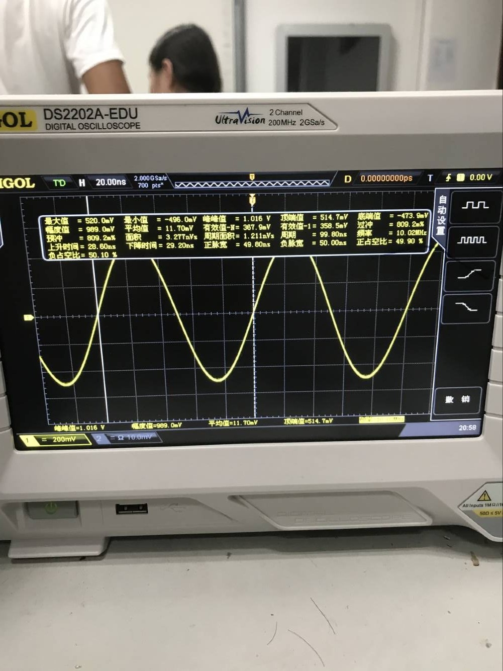

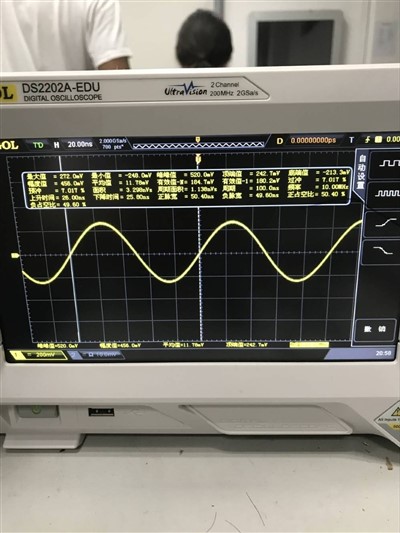

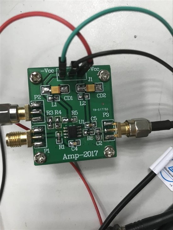

今天调试了一块THS3201的PCB,0.3MHZ~100MHZ,放大十倍,遇到了很多问题,虽然最后大致满足了要求,但是还有一部分问题没有想通:
(信号源内阻50欧姆,示波器1M欧姆)
1.按照数据手册的参考电路和参数确定的电路图和Rf,发现同相输入理论放大为11(1+Rf/R1=1+10=11)倍时,实际输出正好为5.5倍左右;而相同的参数在使用反相放大时为10倍(Rf/R1=10 符合要求),此处不明白为什么同相的放大倍数会变为原来的一半;
2.按照数据手册的增益曲线和参数,反相放大十倍时完全可以让贷款达到520MHZ,在100MHZ以内平坦度很好,实际测量中发现只有50MHZ以前可以正好10倍50MHZ~70MHZ左右会放大11~13倍,其中60MHZ时为最大13倍,60MHZ之后递减,到100MHZ时几乎为10倍(10倍稍多一点),不明白此处为什么频带出现此问题

实物图:
同相10MHZ(放大了5.5倍左右)

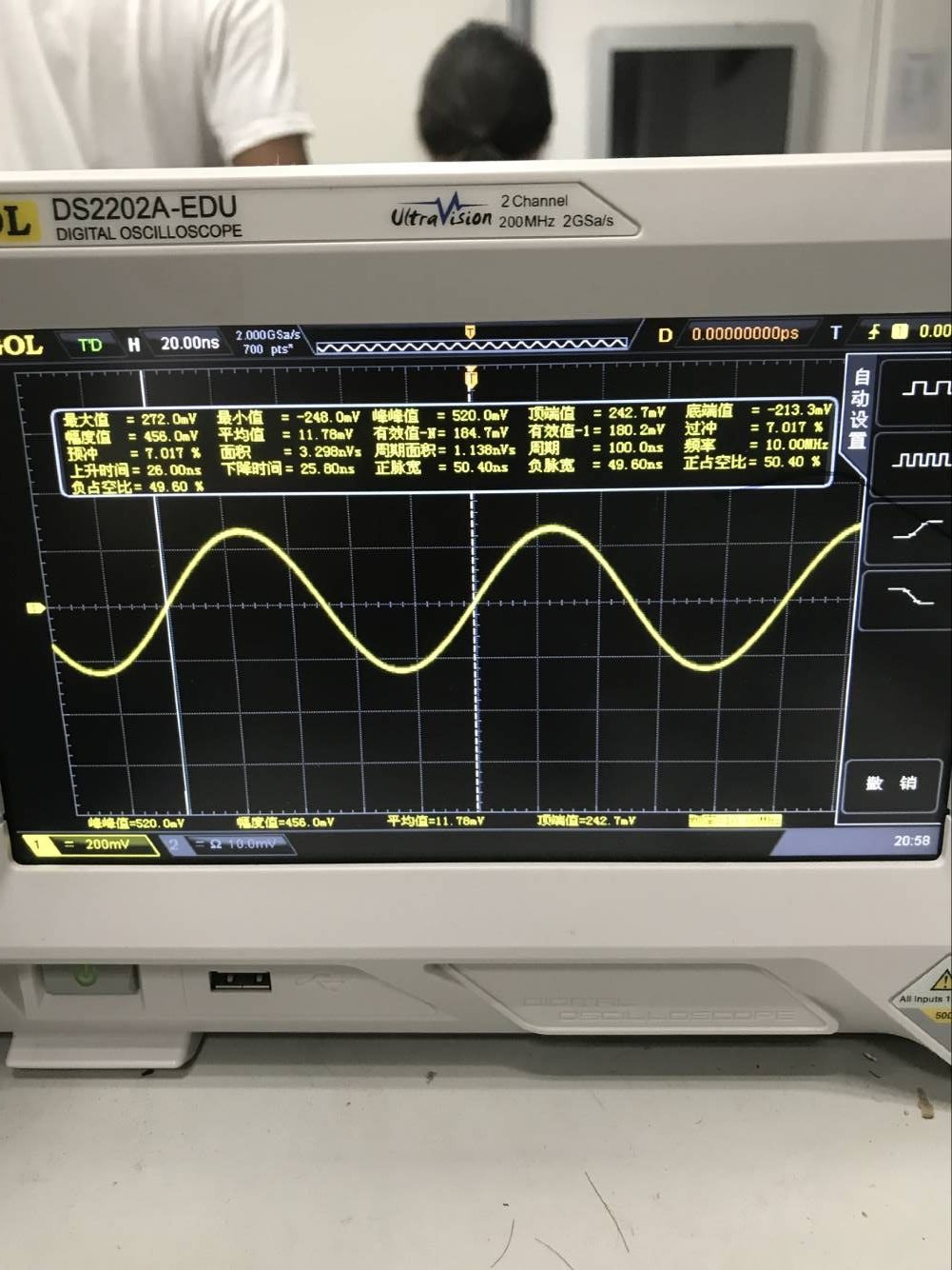

反相10MHZ(放大10倍左右):

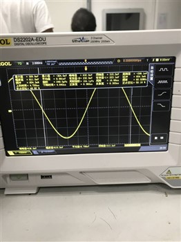

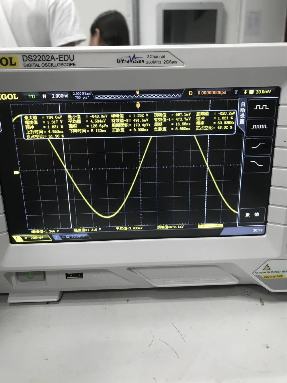

同相60MHZ:

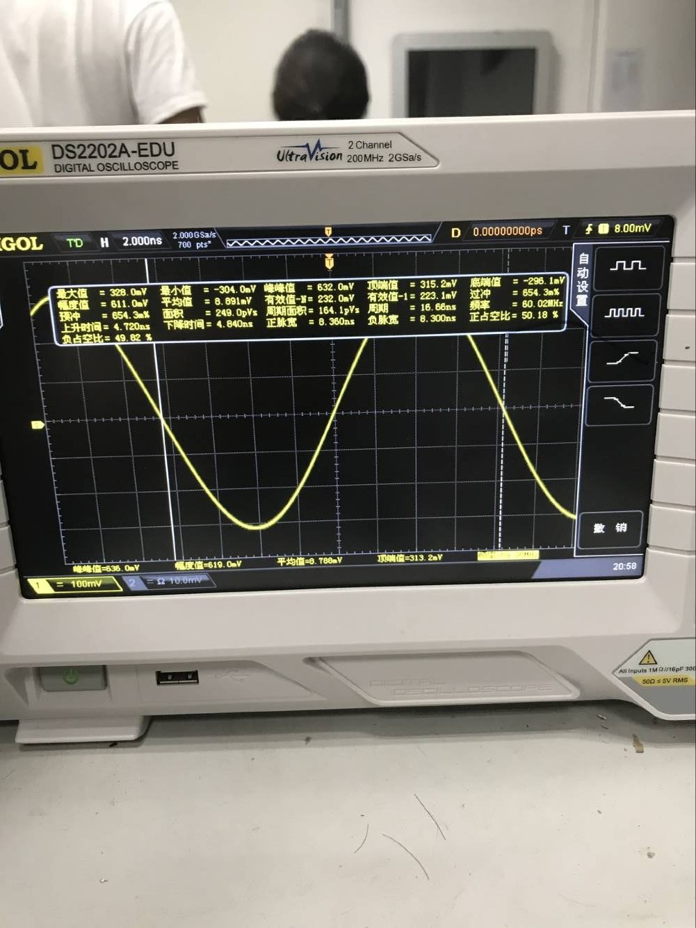

反相60MHZ:
  • 会不会是电路寄生器件的影响, 比如寄生电容, 耦合电容...
  • 您的电路里的Rf个Rg都采取的多大值?输入是什么幅值的信号?可以先用TINA仿真下。
    THS3201 已经处于NRND状态,如果使用新设计,建议使用THS3001替换。
  • Rf=510欧姆,Rg=51欧姆,目前采用反相放大,放大倍数没问题,平坦度不好
  • 因为这是一款电流反馈,Rf的阻值直接影响它的稳定性。一般在datasheet中都给出了不同增益下的Rf值。+-5V供电,Rf的推荐值为576ohm。所以不管是同相放大还是反相放大,都能计算出对应的Rg的值,并且THS3201中也给出了不同增益下的Rf和Rg的推荐值,方便的话,可以更改下Rf和Rg的值,再观察是否有其他问题。
