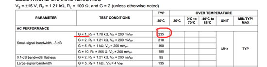

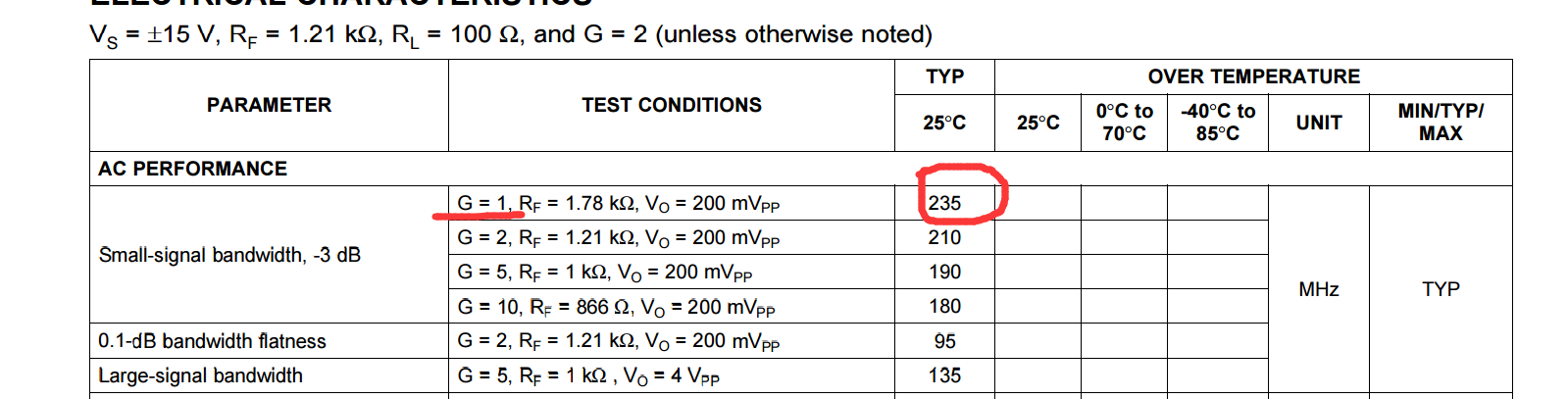

因为最近要做一个300MHZ输出》=3V的放大器,所以想问下有没有这种,放大倍数最好也大一点。在0到300MHZ的平坦度要好?技术大牛们有没有知道的啊?
THS3091是一款电流运放,选替代品的话还是电流运放? 另外,您的输入是什么幅值的信号? THS3091供电最大为+-15V,所以输出大于3V没问题。
恩,那如果还需要电流反馈的话,可参考下THS3001,G=1时带宽为420Mhz。
