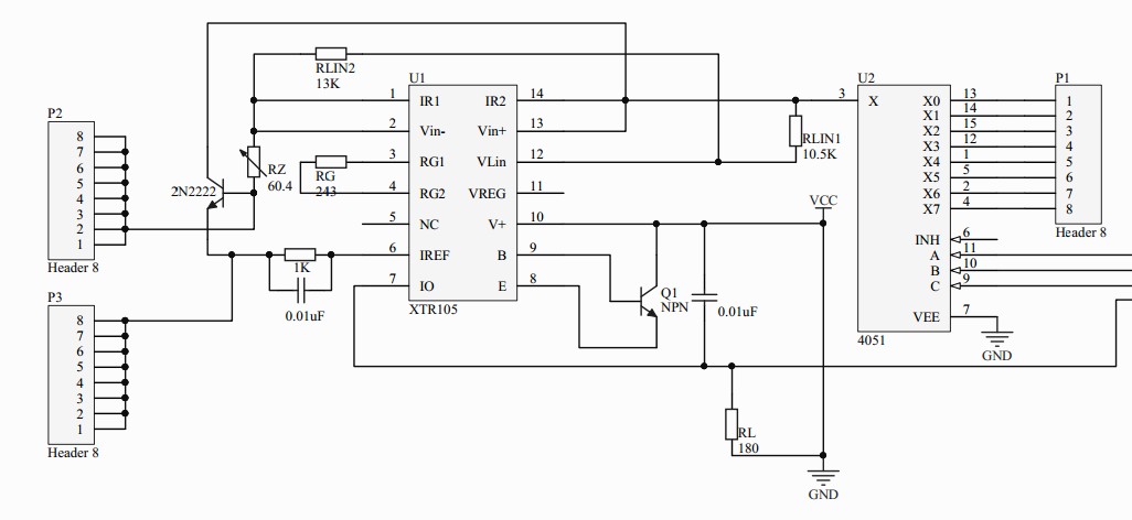

本人在校学生,最近设计了一个蓝牙传输的测温装置,使用了XTR105和pt-100作为温度传感器。有不少地方不知道设计的合不合理,希望能得到各位的指教
因为有多个测温点,所以用了4051八选一模拟开关,那么RZ,Rg应该怎么确定阻值,模拟开关应该算进线路电阻中吗?。为了尽可能的消除模拟开关的影响,xtr105的电压至少需要多少伏?Q1选择除了datasheet中给的三个选项有可以替代的吗,三个三极管好像都是比较老的产品了。最后,xtr105的输出可以直接连到ADC上吗?
  • Rg是增益电阻。IO = 4mA + VIN • (40/RG)。 Rz是RTD的阻抗。
    考虑开关的影响的话,其实开关的导通电阻很小,所以加在开关上的压降也很小,如果需要考虑的话,可适当提高工作电压即可。
    Q1的选择的话,因为三极管的特性相差很大,还是建议选择电气特性差不多的来替代。
    XTr105是一款4~20mA transmitter,加上负载电阻可转换成电压,是否直接接在ADC上,要具体看用的哪款 ADC,是否满足ADC的输入电压范围。
  • 谢谢指导。
    因为板子是电池供电,所以目前XTR105的供电电压是12V,这个电压下开关的电阻影响可以忽略不计吗?
    adc是用的CC2540自带的ADC,CC2540管脚最大耐受电压是3.6V,所以负载电阻选择180欧姆就可以了吗?
