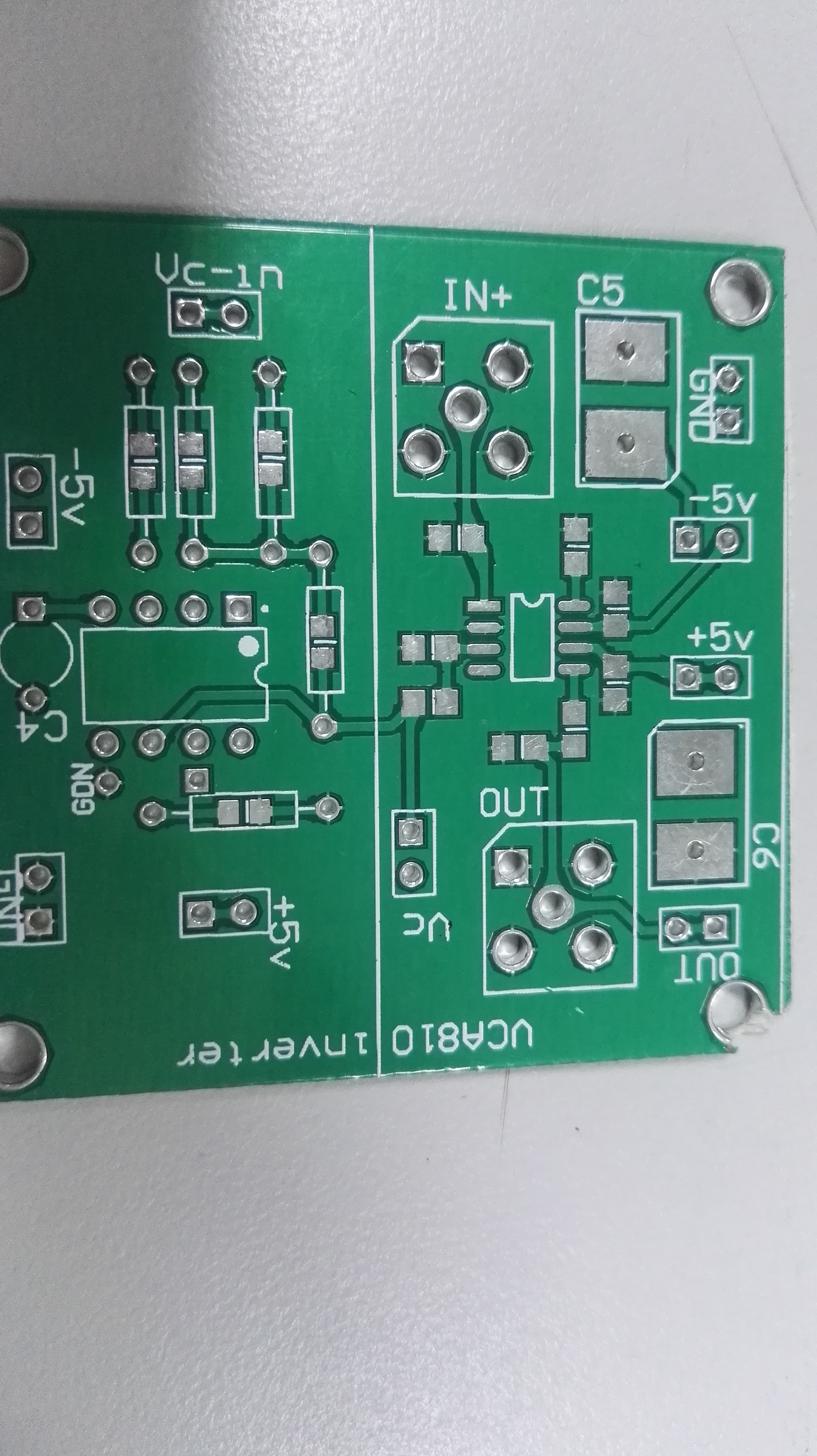

我按照器件手册上的应用方法制作了VCA810的压控增益电路,但是带宽始终达不到35M,勉强也就16M。请问可能是什么原因呢?
亲:拍个你的电路板看看。
我是严格按照器件手册上的图做的,这是我的pcb板,pcb找不到了,只好拍一下,能麻烦您给我看一下吗?
亲;除了严格按原理把线走通外,其它真的全错了。。。。建议除PCB外框,把所有覆铜地剥去再试。
那个。。。可以请教一下是为什么吗?
