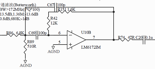

你好,如果仿真效果不错的话很可能原因出在你选用的元器件身上。很多元器件会离理想或多或少差一些,在仿真的时候你可以去利用仿真软件的误差分析去做,对于一些关键的原件把一些影响较大的寄生参数给添加进去。还有焊接技术有蛮大影响,当焊接技术差的时候电路会吸收大量的环境噪声,有的时候也可以换一个环境重新测量,测量的地点会有一些影响。还有检查你所用仪器电源接的情况,各个设备是否运行正常你可以用一个没问题的电路来检测你仪器是否配置好。
你好,首先你做一个几百K赫兹的滤波器去选用一个带宽几百兆的运放这是不合适的,越高的带宽意味着在你意想不到的频率点越容易出现自激,不稳定噪声大下况。在高带宽之下的这么高的频率下值得注意的是很多外围被动元件比如电容电感电阻不再是他们原的属性,到高频上面你设计的增益裕量和相位余量将出现重大变化,这是造成你系统不稳定的重大因素。建议选用一个低带宽的运放,如果不知到怎样选用的话利用ti的在线工具 webence。
