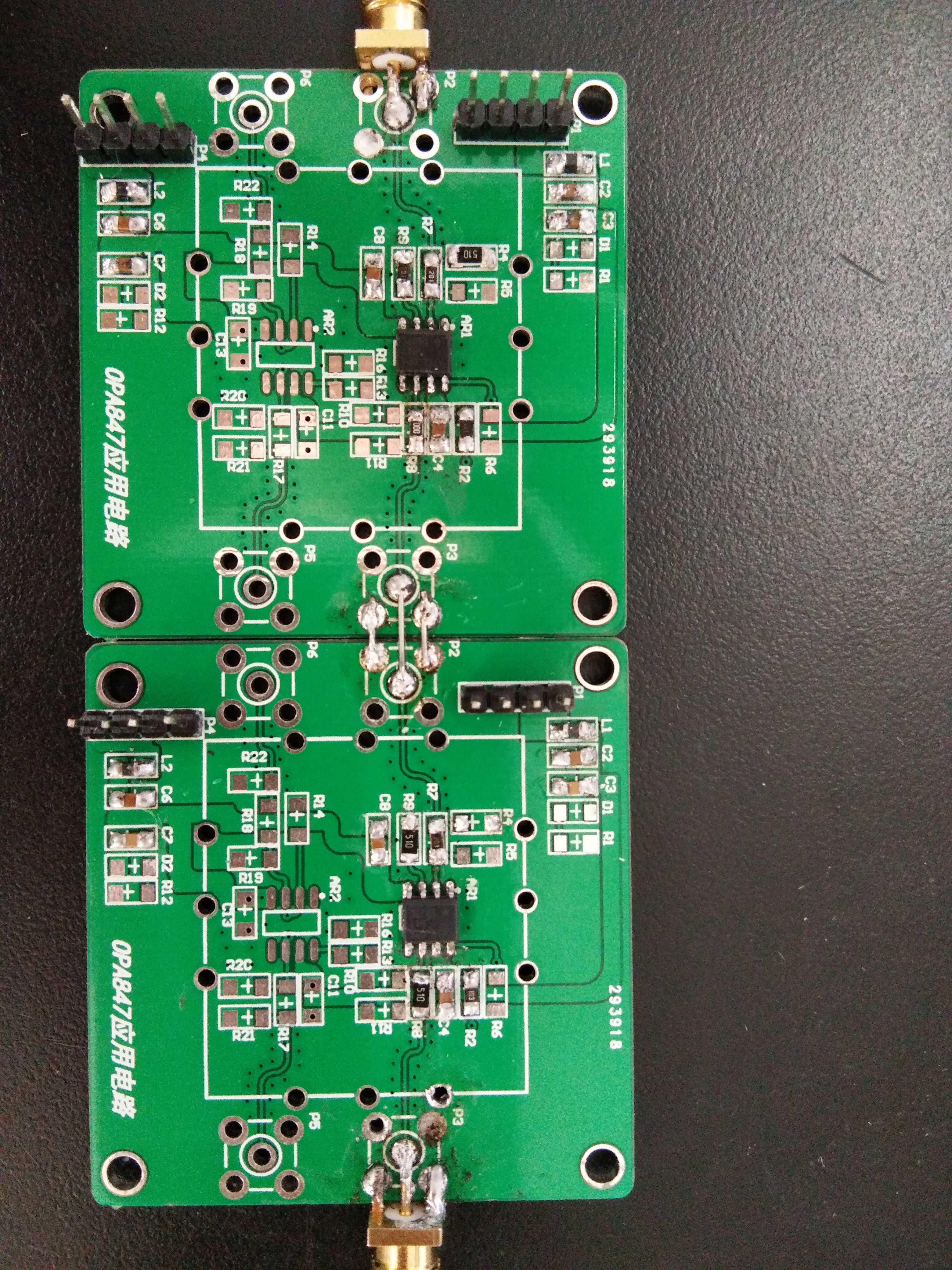

我在用opa847做10mv~1V 100M输入信号,两级,每级10倍放大的时候。发现opa847能把10mv信号放大到1V。但在输入信号大于13mv后输出会变成杂乱无章的波形。
说明:R3换成2K了。R6是断开的,没有接。R8换成了50欧的电阻。
问:opa847能对小信号放大,为什么不能对大信号放大?

其实13mV,两级放大输出也才1.3V,并没与达到输出饱和。并且13mV的输入也不是大信号。
看了下您的电路,Pin8 是通过两个10Kohm电阻分压,得到1/2Vcc=2.5V ,但是这个引脚高电平的阈值电压为3.75V。现在2.5V是一个不确定的逻辑状态,所以不知是不是这个引脚导致输出不正常,建议直接拉到VCC或者悬空试试。
pin 8脚只接了一个10K的上拉电阻 另一个电阻没有接 我先是用13mv小信号 我用50mv和100mv的大信号的现象也是一样的
