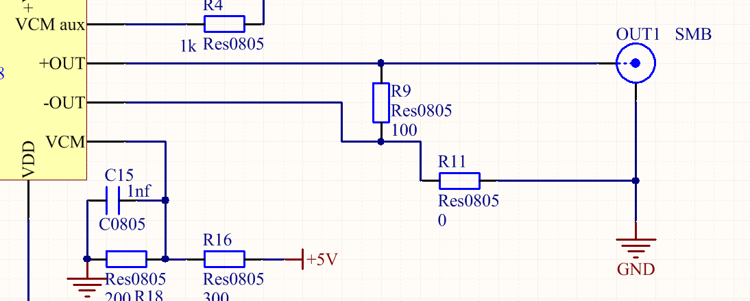

1,就是单端信号输入差分放大器时,差分放大器的负输入-IN该怎么接??
2,差分输出接示波器该怎么阻抗匹配呢?看我原理图画的这样正确吗?
zh这个运放输出阻抗是100欧姆的
所有的运放都可看作是差分输入,单端信号的话,如果同相输入的话,那么反相就接地。
可以这么端接匹配电阻。
你要是采用TI的全差分放大器,可以参考datasheet里的推荐接法。
要测试话,最好用差分探头。
反相接地是直接接地吗?还是要串联一个合适的电阻?
