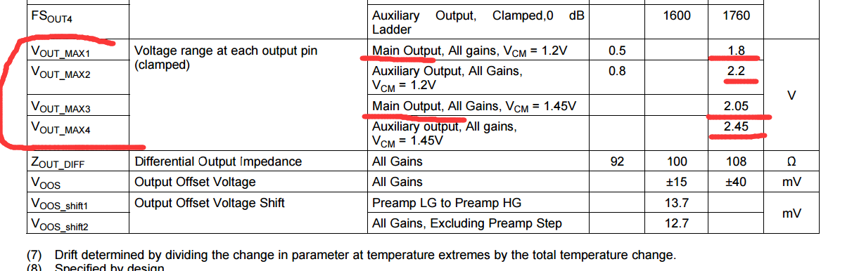

1,第一幅图这里的输出0.7Vpp是指芯片正常工作输出信号的电压吧?加上偏置的1.2V输出是不是0.85~1.55V?

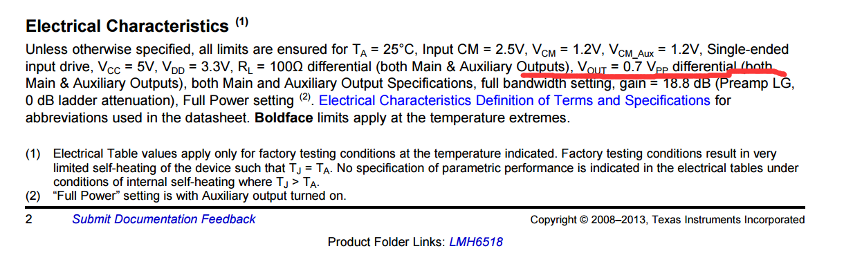

2,第二幅图这里指的最大输出电压是指峰峰值还是有效值?这里的1.8V输出有没有加上共模电压的1.2V? LMH6518究竟最大能输出多大的有效指电压不带共模电压的?datasheet看得不是很懂,,,,
3,为什么LMH6518的辅助输出比主的最大输出电压还要高呢?

1.是的,您的理解是对的,也就是说输出电压范围0.85~1.55V,即0.7Vpp。
2. 第二图里指的是峰峰值。 可以看测试条件,Vcm=1.2V,也就是说已经加上共模电压1.2V了。 因为单电源供电,所以需要加上共模电压。
3.关于这个问题,我的理解是,虽然测试条件一样,但是LMH6514内部集成的main和aux两个运放自身电气特性不同,换句话说,输出swing距离电源轨的幅值是不一样的。
