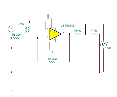

电路如图 实际搭建中阻抗匹配 电源去耦都做了 不带50欧负载直接接示波器时正常 带50欧负载后再接示波器会在40M-60M出现大约3db尖峰响应 平坦度起伏太大 请问是怎么回事 如何改善
仿真正常的 实际电路中pcb上焊的出现这个问题 不带载是正常的 带载出现
