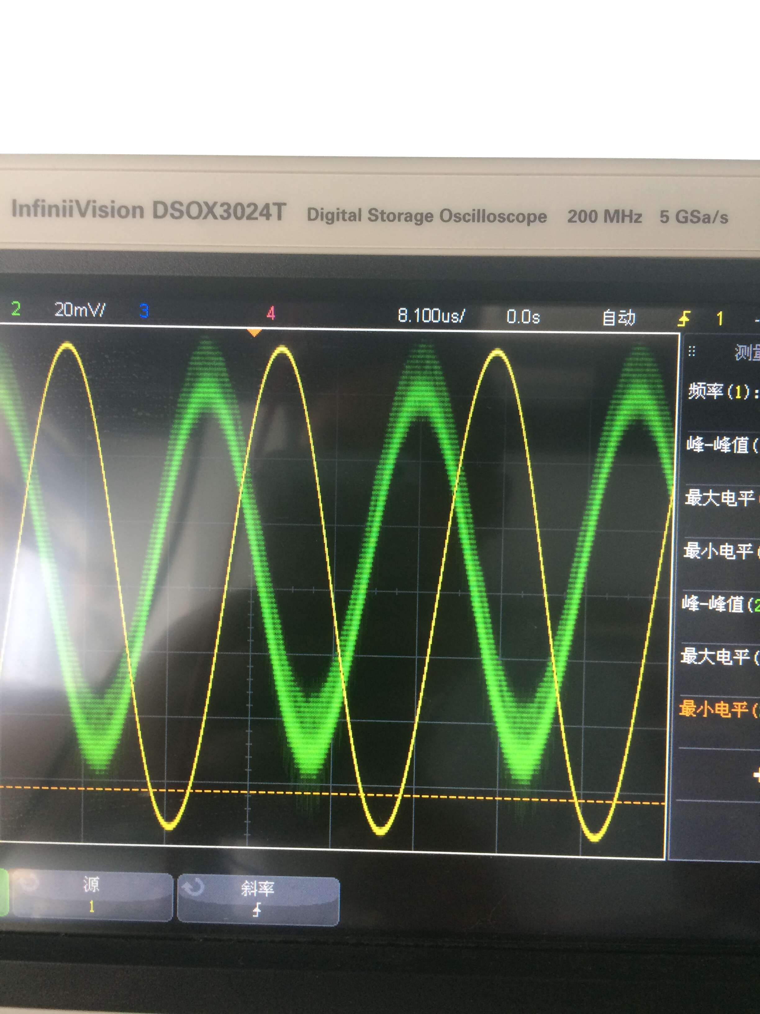

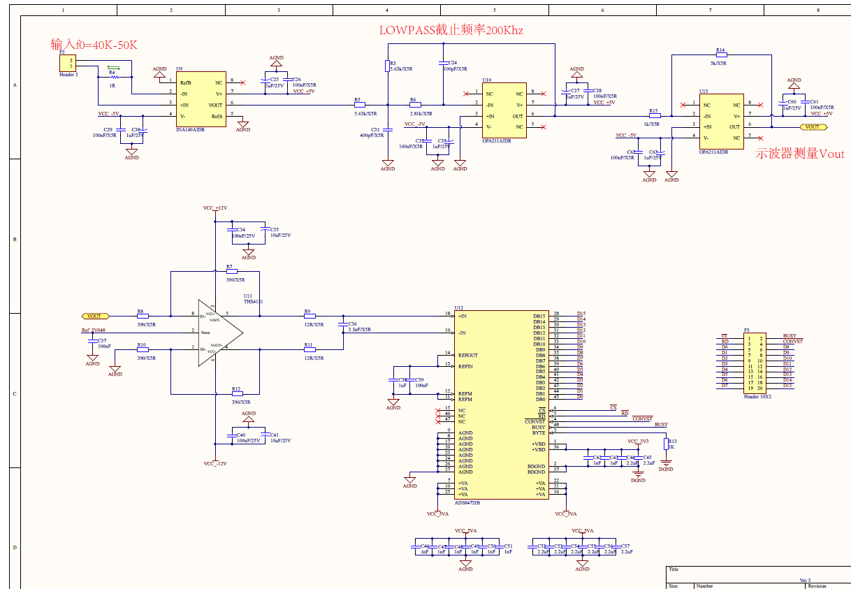

示波器测量的是U13的输出(其实测量U9U10输出的波形都是一样的不清晰)
输入频率40K-50K交流电流经过采样电阻,接着是一个200KHZ的有源低通,我想让40K-50K之间的波形无衰减才把截止频率选的高一点,这样40K-50K之间就处在Gaini=1的范围内。
图片中的绿色波形是采集的采样电阻电压,黄色波形是加到负载上的频率。
问题:1、绿色波形不清晰是因为噪声干扰吗?
2、我该怎么处理这个绿色波形让他能像黄色波形一样清晰?

看起来像是示波器采样选择的不是单笔采样,像是把累积采样打开了,所以看起来是由很多比图形累积起来的,有些模糊不清。
我今天上午调试好了,波形跟黄色的一样完美。
原因是:采样电阻上的压降太小,增加其压降可以改善波形。
在手册的后面有针对“在高共模输入下,芯片的CMRR以及输入偏执电压造成的误差站满量程的比重”分析。满量程压降太小的话,误差或者说是干扰占据的比重就越大,波形就越差,所以要提高满量程压降,以降低误差占的比重,将影响降到最低。
以前看手册看到这里没怎么理解,现在实际经历了一下,理解深刻了
