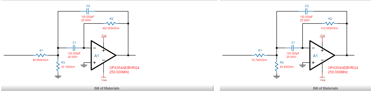

本人要设计一款带通滤波器:中心频率455khz;放大倍数:0db;-3db bandwidth 20kz;stopband bandwidth为40khz;stopband attenuation为-20db。使用WEBENCH® Designer仿真,得到结果。采用巴特沃兹滤波器。
问题1:按照WEBENCH® Designer推荐,使用opa4354芯片,和推荐的电容电阻值,为毛就是不对呢?已经几个月了,就是无法通过,快崩溃了,而且Multisim仿真也无法通过啊?
问题2:请问如何选择一款带通滤波器芯片,看增益带宽积满足是不是就行了。那opa4354是系统推荐的,增益带宽积也很大,为什么搭出电路就不行呢
