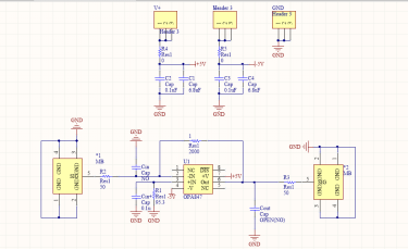

OPA847反相放大(使用数据手册上G=-40的测试电路)
但是使用网络分析仪显示,输入输出阻抗都不是50ohm
使用示波器测试,发现放大倍数不是-40,而且信号带有直流分量
