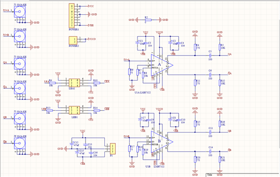

最近在做一款200M的过零比较器,输入100mv~5vpp的正弦波,输出相同频率的方波,但是输出结果却是2mvpp的直流信号,从AQ处输出3.2v,^AQ输出2.8v,一直在查找原理图中的错误,恳求各位指点!测试时已将vee和gnd相接,vcci和vcco连接到5v。

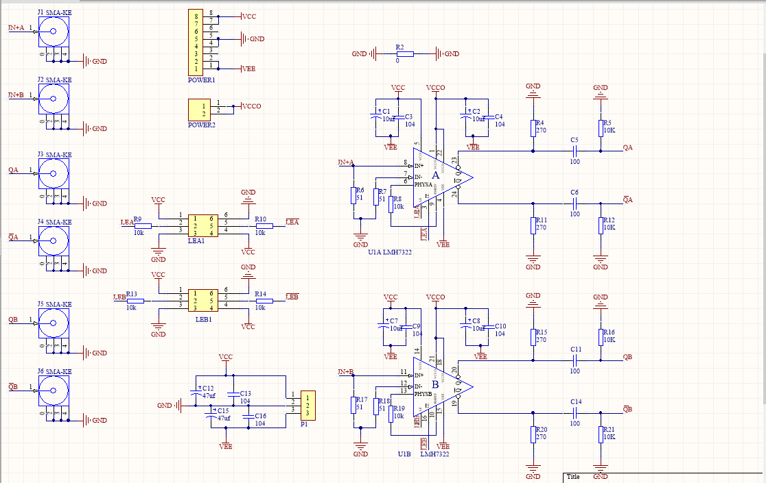

看了下您的电路图,LE参考的是VCCO,而不是VCC,我看您LE和LE反应该是通过jumper来控制的,并且参考的是VCC。
Kailyn Chen 说:看了下您的电路图,LE参考的是VCCO,而不是VCC,我看您LE和LE反应该是通过jumper来控制的,并��参考的是VCC。
谢谢您的回复,因为vcco和vcci都是与vcc相连的,所以当时标注的时候就标了vcc
您如果想输出差分LVDS信号的话,VCCO需要为2.5V才行。
Kailyn Chen 说:您如果想输出差分LVDS信号的话,VCCO需要为2.5V才行。
谢谢您的回复,lvds确实需要2.5v的vcco,但从仿真上看vcco的值并不影响输出信号的波形,只是改变信号的偏置,也就是说输出端应该输出一个带有偏置的矩形波,而不是一条一成不变的直线。
