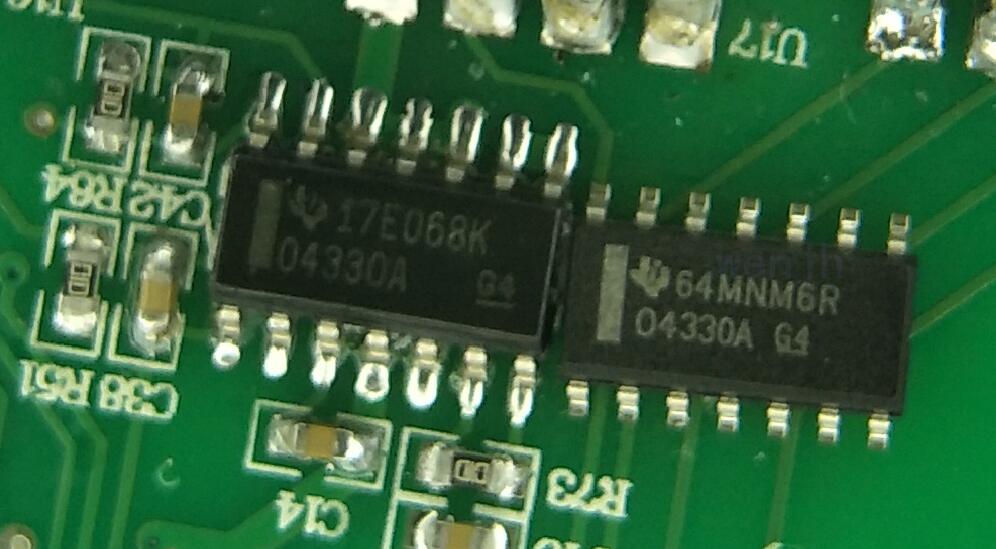

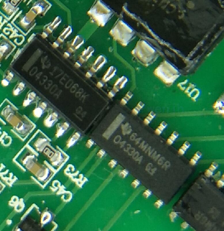

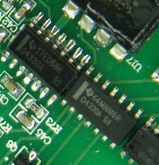

各位大佬:左边为旧的芯片,右边为新的芯片,旧的芯片的丝印为激光雕刻,新的芯片丝印为打印,LOGO有区别。。
测量板子在运放输入端,没有输入情况下,新的芯片运放输出端有65mv左右的电压,老的芯片只有2mV左右。新的芯片是在深圳采购,还请判断是不是假货?
通过芯片表面打印是无法判断真伪的,即使符合TI命名规则,也不能确定真假。判断真伪的唯一标准就是看购买渠道是否通过TI授权代理商。
如果是通过TI授权代理商购买的话应该可以,如果是贸易商的话应该不行哦。silently wen 说:这个递给你们原厂能不能做晶元分析。
