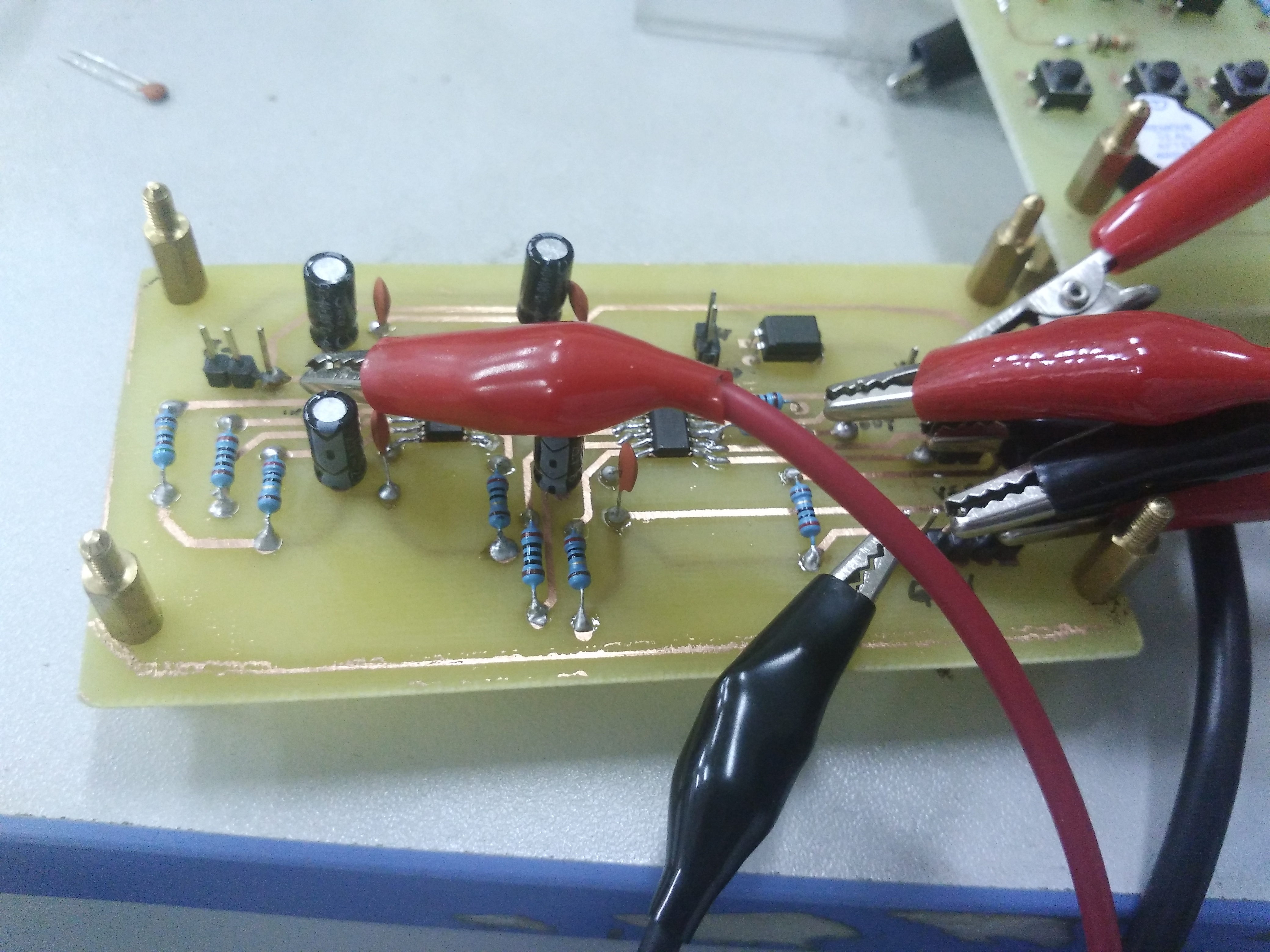

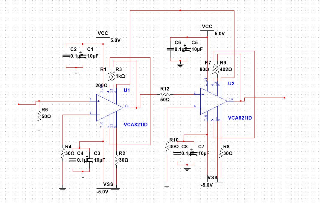

请问下大家,我这样使用VCA821的使用,芯片会发热,请问下你怎么回事?因为我这里没有20R和402R的电阻,不能按照芯片手册的接法达到最大增益为20DB的模式,请问下大家有没有什么解决的办法,多谢了
  • 发热的话,有没有测量下芯片的结温是否在正常范围之内?

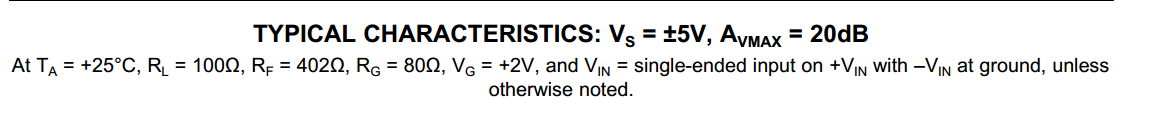

    另外,看您电路中第二级放大是采用的402R和80R实现20dB增益,您具体是什么意思呢?Rf和Rg的值建议是采用datasheet中推荐的值。
  • 亲;所有高频运放都有发热现象。
    一方面;由于阻抗匹配等原因;高频运放等效负载阻抗一般较低,导致运放负载符合相对较重。另一方面;为保证高频特性,运放内的偏置较重,也提升了静态损耗。
    所以;发热是正常的,只要不是很烫;通常不会有问题。
  • 您好,很高兴您回复我的问题,我看了datasheet,VCA821不是反馈电阻为402R,VG电阻为50R的时候,增益最大为20DB吗?

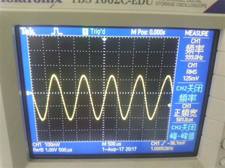

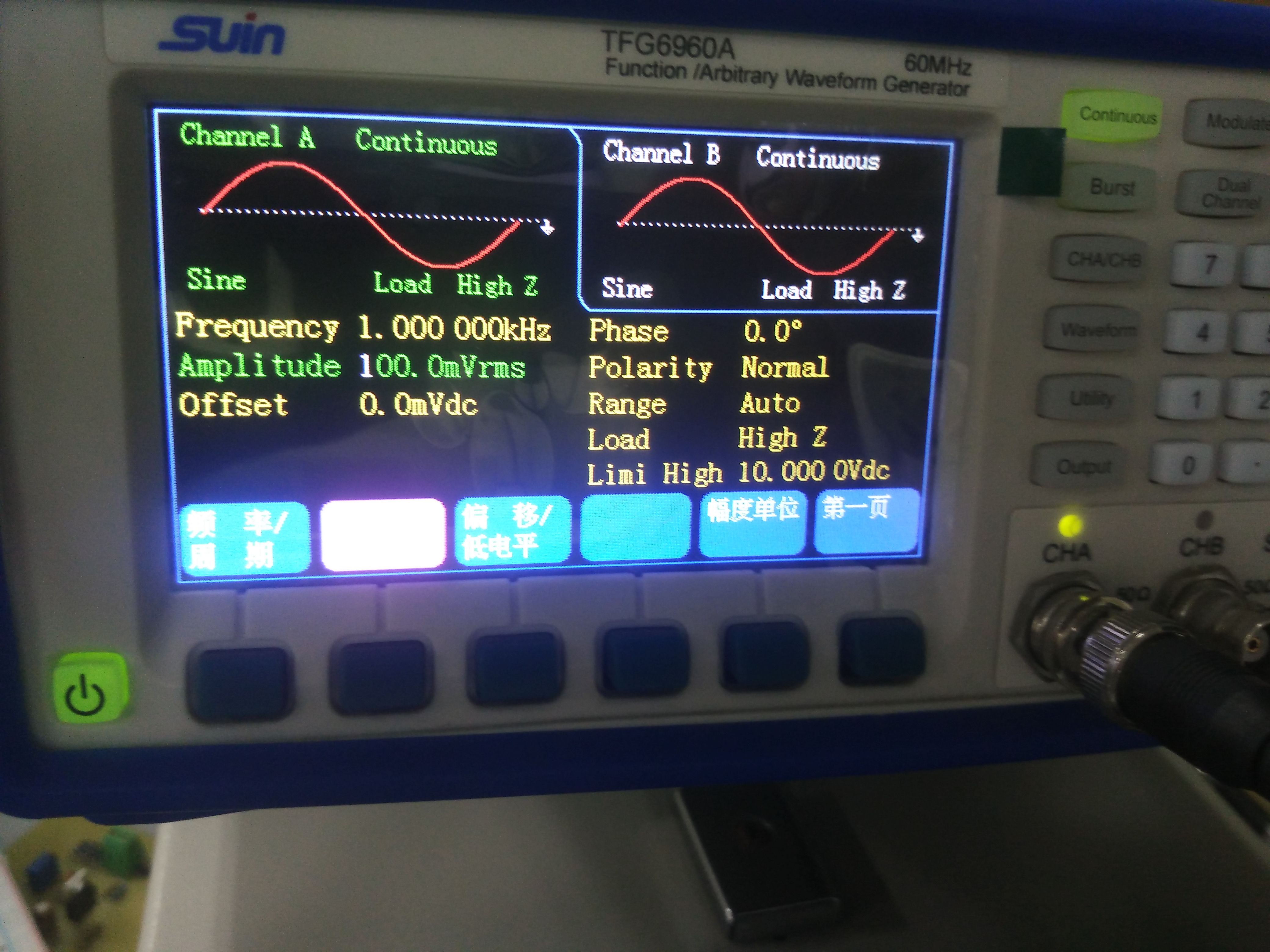

    发热问题解决了,应该是零点漂移或者自激的问题,现在又出现了新的问题,我在Vg端口改变电压的时候,增益并没有改变,这是为什么呢?
    输出波形虽然不会失真,但是输出电压有效值超过了原信号,尽管是在Vg接低的时候,请帮帮忙,多谢
  • 只有鳄鱼夹,是不是有影响,并且没有负载电阻,会不会有影响?
