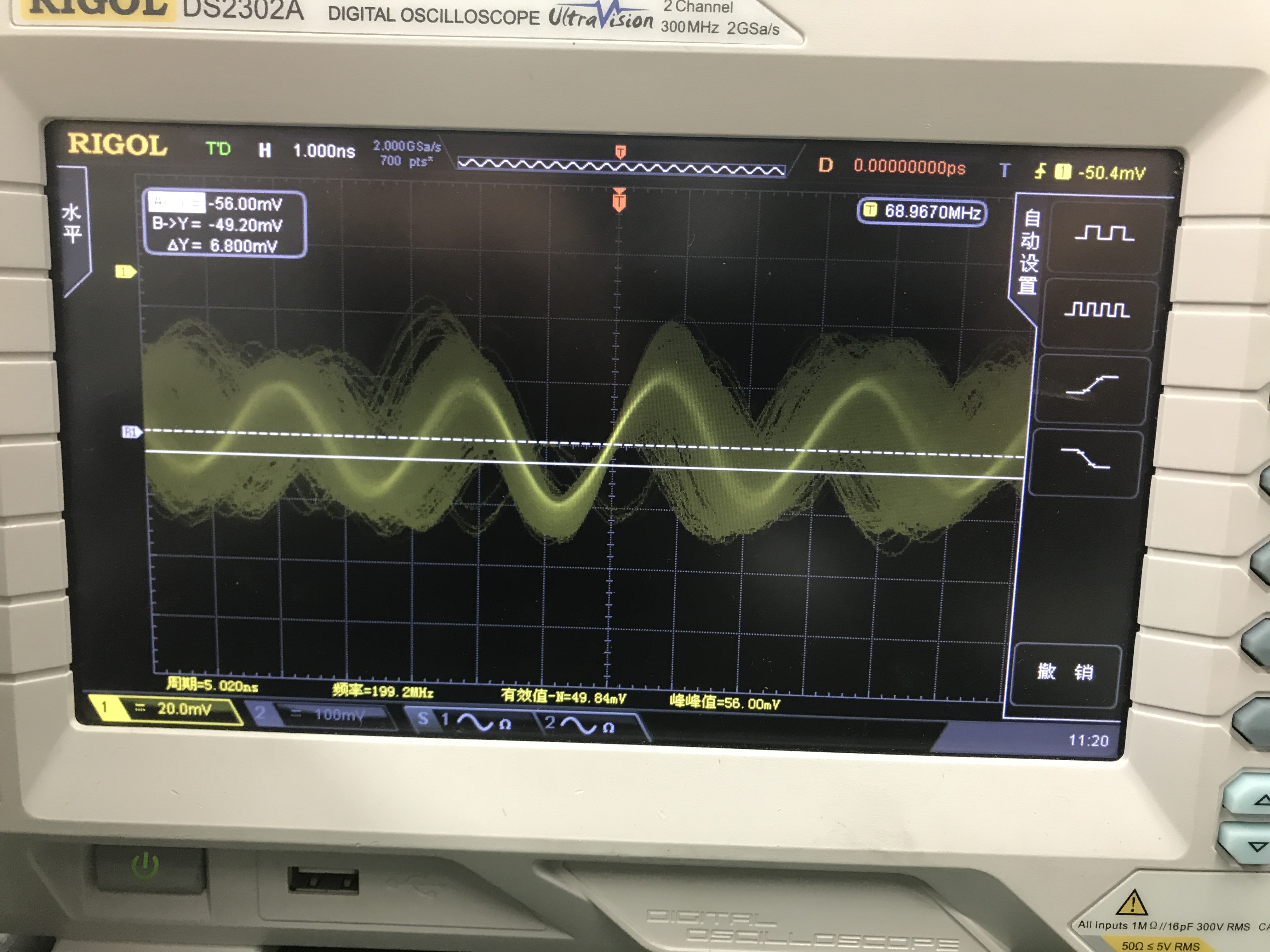

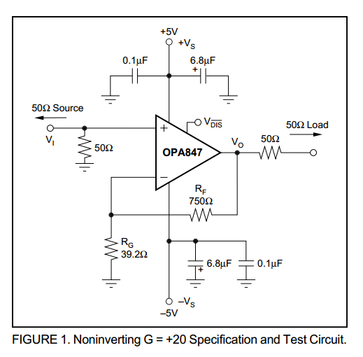

我根据OPA847芯片手册里给出的电路进行焊接,实际测试后产生了非常明显的自激现象请问各位大佬应该如何解决?
自激的时候有没有加上负载?如果加上负载的话,那么去掉负载试试。 另外,在反馈端并联一个小的电容试试,如果还不行,那就有可能是PCB layout形成的杂散电容导致自激了。
重新焊接了一遍地线,在输入接地后出现了稳定的100M左右的正弦波,可以认为确实是自激,请问您有办法解决这个问题么?
