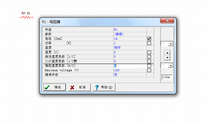

请问 TINA-TI中 电容和电阻添加噪声模型了吗?我用的Tina版本是9.3.150.328 SF-TI

TINA-TI包含电阻的噪声模型,在进行Noise-Analysis分析时会计算电阻的热噪声对电路的影响。
