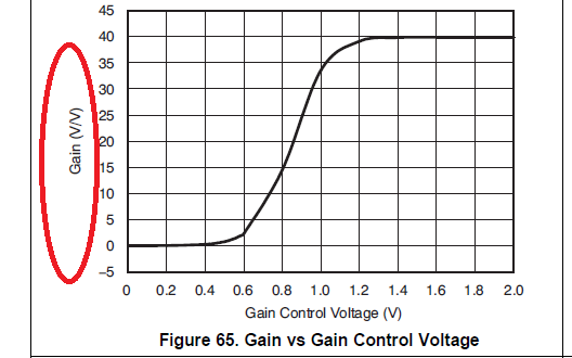

vg端电压为0,增益感觉结果不对
求帮助
您的输入Vg是什么信号?随着Vg的变化,Gain(dB)是随着呈线性变化的。Rf=400ohm,Rg=12.5ohm?
可以参考datasheet中Vg和Gain的变化曲线,Gain单位注意是dB,不是V/V。
