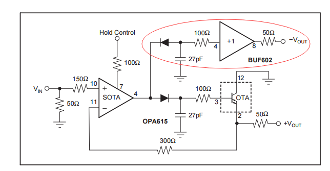

电路图如上,是手册里的图48。我只要检测负峰值,所以我的电路去掉了红色部分,其他参数都一样。接入电源后,没有接输入信号和控制信号,输出为1.35伏左右。接入1MHz 3Vpp信号和1MHz 2.6V的脉冲信号后,输出电压不变。这是为什么?
1脚—IQ Adjust 脚接300欧的电阻
