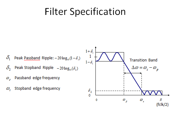

滤波器的参数衡量中有带内波动这一指标。
不明白的是如果按工程上计算-3dB为通带的截至频率,那么在不考虑带内其他波动的情况下,那通带内的带内波动最小值就固定为-20log(1-0.1465)=1.37dB左右,有些滤波器的带内波动是远小于1dB的,是如何实现的?是不是计算方法有问题,带内波动的通带具体算到什么位置?希望有知道的大牛,答疑解惑。
