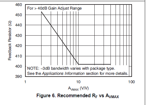

本身这款是一款高速,输出电流很高,并且可以参考下,静态电流VS 增益控制电压Vg的曲线,静态电流就几十mA。因此功率很大。结温不超过150度就是正常的,除了发热,工作正常吗?
