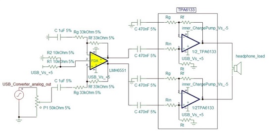

准备搭棚一个声卡自己玩,选了一些便宜、5V运作、结构简单的材料,但就一个问题卡住。。。
FDA的压摆率都太高,TPA6133的SR只有0.4V/us,不知道这样搭配会对20-20K音频范围产生什么影响??产生的影响有没有解决方法??
设想结构如图所示

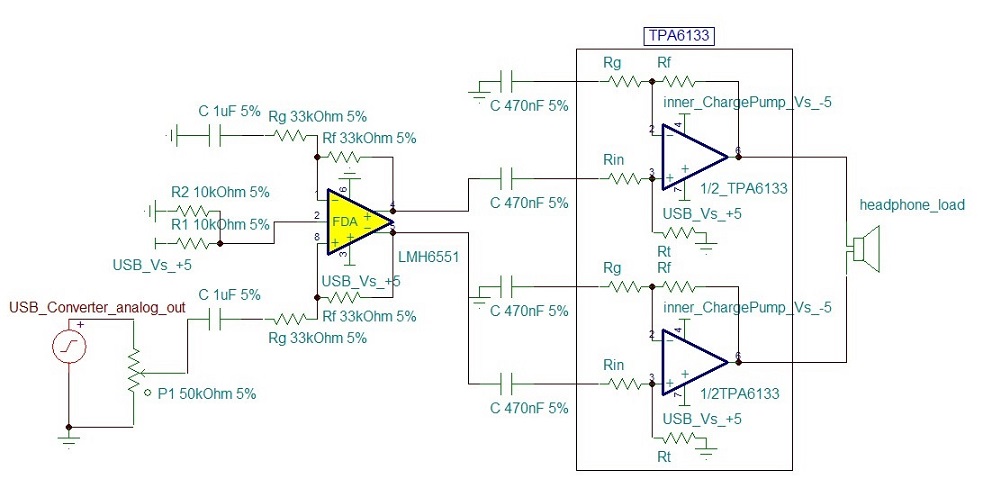

设想结构如图所示
那根据SR=2*Pai*Vp*f 其中f为信号频率,Vp为输出幅值Vpp的一半,这样可以计算一下选择的TPA6133 的SR是否够用。
