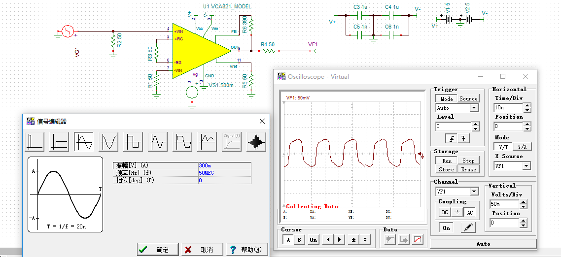

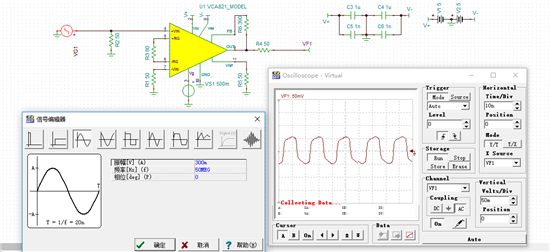

你好,我opa821在输入超过200多毫伏峰峰值频率在低于60M就会失真了,仿真和实际电路都这样,请问这是什么原因造成的?谢谢

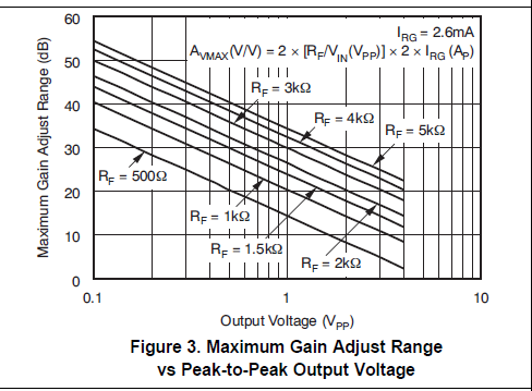

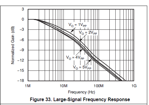

  • datasheet中两幅图可以说明您的情况:
    Figure3中可以看出,增益从0~20dB范围时,最大output voltage 为4Vpp。
    目前您输入300mV,如果Vg=2V,那么增益G=2*(390/80)=9.75,那么输出大致为5.8Vpp。另外,从Figure33可以看出,如果想得到5Vpp的输出,可以看出对应的gain。我想这就是为什么输入在大雨200mV的时候输出失真的原因。
    另外VCA821的输出运放为电流反馈,那么Rf的取值需要注意,建议参考datasheet中推荐的,可以参考  Figure 2. Maximum Gain Adjust Range vs RF曲线中Rf推荐值。
