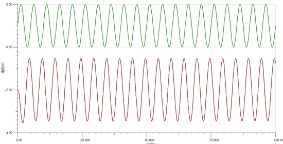

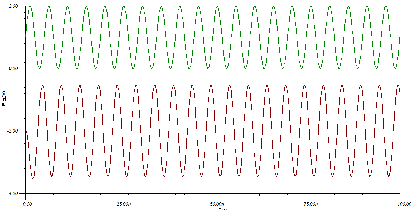

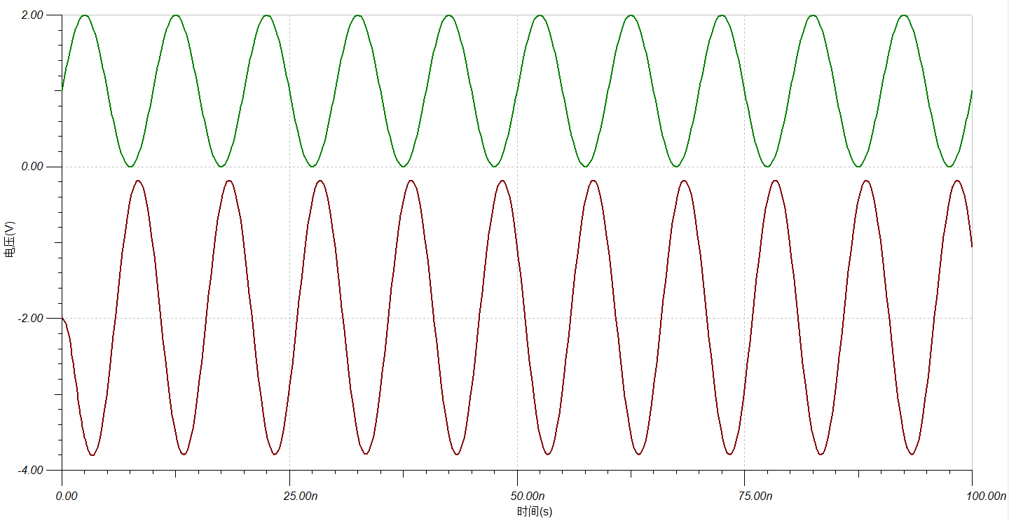

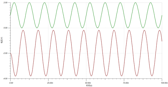

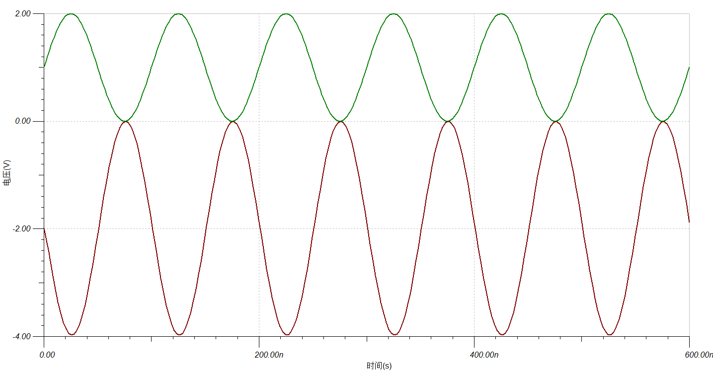

输入分别为10M,100M,200M放大倍数2倍
这是因为THS3201是一款电流反馈运放,Rf的设置不当造成的。
我用同相输入和反相输入分别试了下,按照同相输入RF=RG=768ohm,不管频率为10M,100M还是200M,Gain不变,输出幅值不变。
反相输入的话,按照datasheet中推荐的Rf=576Ohm,Rg=287.在改变三种频率的情况下,输出幅值也不变。
