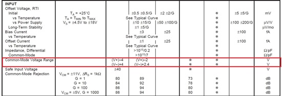

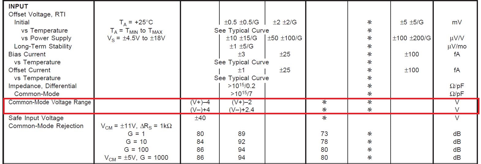

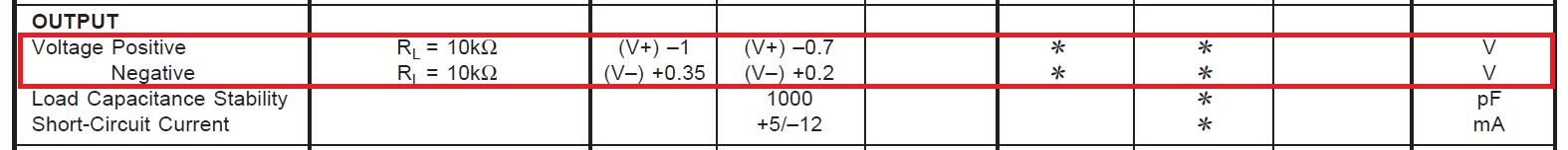

INA116是否为轨至轨?
一般轨至轨输入或输出都会在datasheet中给出来,比如RRO,RRIO,或者参考电气参数表也能判断是否为轨至轨。
