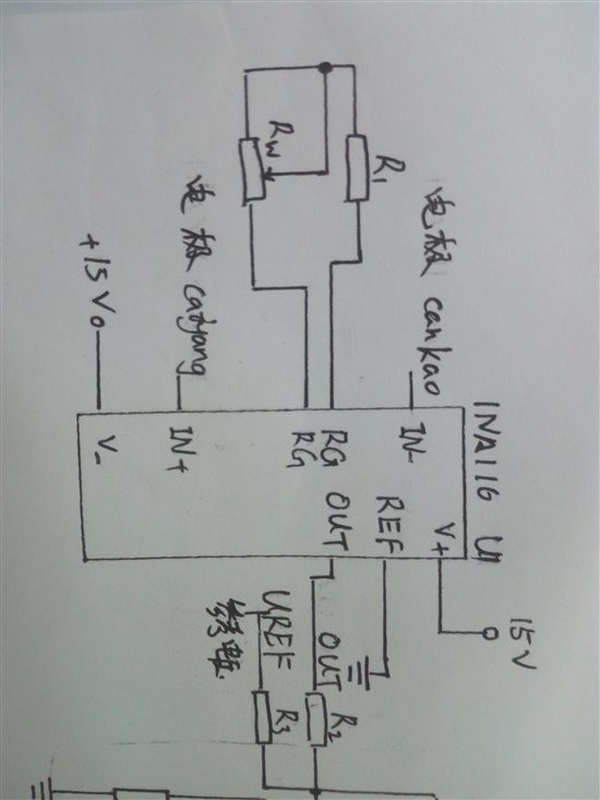

 PH电极的输出范围在-0.413v~+0.413v之间,假如我的PH电极测的电压值是IN-大于IN+,那么我的输出信号也会有一个负值,单片机的AD检测是读取不了负值的,怎样解决此问题?
  • 还有就是有的电路的INA116的REF端接2.048的基准电压,有什么作用,帮忙解答一下! 我的电路的PH电极是直接接在INA116的IN-和IN+上,不知道此接法有没有错误。
  • Hi Caesar,
    目前我想到两种解决办法解决你的问题。
    1. 将电极电压高的一端接到IN+,将电极电压低的一端接到IN-,这样会得到一个正输出电压;
    2. 如果按原来的方案,则可以在仪表放大器后接一级反相放大电路,将负电压反相放大为正电压。

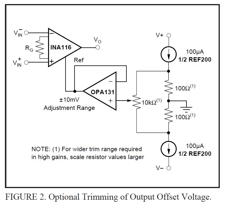

    在INA116 Datasheet 有提到,在REF接电压源会增加到输出电压端。
  • 但是PH值变化时,PH电极的电压也会有所变化,PH值为7时输出为0V,PH值为4时输出为+0.413V,PH值为10时输出为-0.413V,我的电路是固定不变的,但是输入电压值会随着检测到的pH值的变化而变化,那么我的输出也会存在有负值。
  • Hi Caesar,
    这种情况下可以在REF添加参考电压,使输出电压都为正,使用AD进行采集;然后在控制器内部进行数据变换,求出不同电压下对应的PH值。
  • 还有就是对于INA116的Guard-和Guard+这两个引脚是怎么处理的,帮忙解答一下。
  • 这个guard ring是预防其他漏电流,比如PCB 漏电流进入输入端做的保护,需要连接到低阻抗源,比如GND或者reference voltage。
