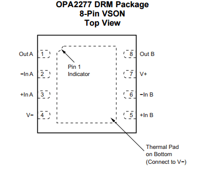

OPA277AIDRMT数据手册和bxl导出的引脚不一致?
从网站上下载的bxl文件导出来原理图里面7、8引脚和数据手册中的7、8引脚名称刚好相反?请问工程师以哪个为准?
datasheet中的没错,QFN封装的确Pin8=OUTB, Pin 7=V+。
而SOIC和PDIP中的Pin7和Pin8正好和QFN的相反。
