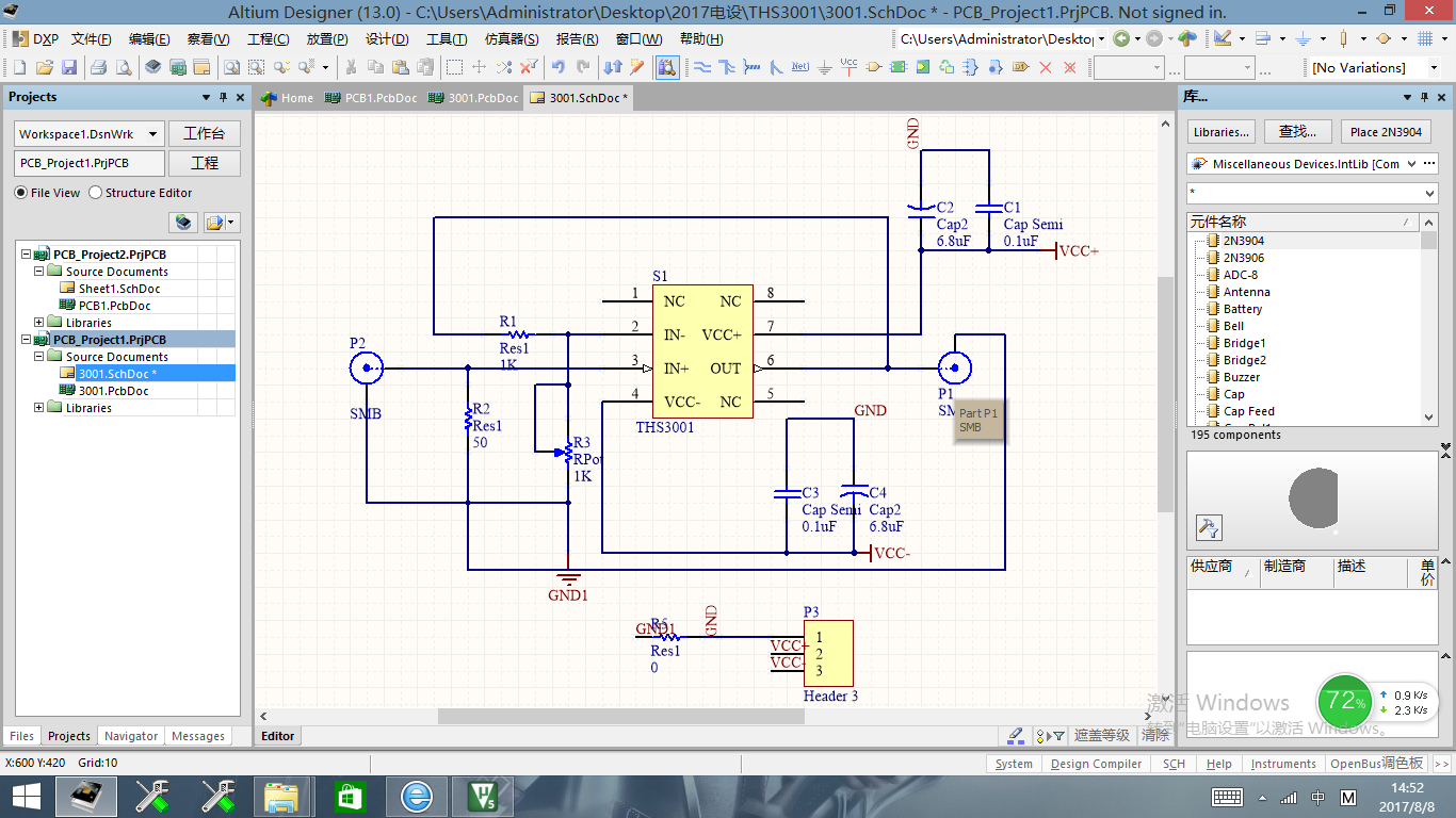

电路图如上,我是根据手册里的电路改的,我把其中的滑动变阻器调为5倍固定增益,本来手册里的图是有50ohm的输出阻抗,我后面接的是射频头有50omh的阻抗,但是我测试电路用100mv的输入电压的时候发现在5M以下时增益很稳定,但是5M——16M之间增益开始变大,16M时增益最大为5.4倍,16M之后又开始衰减,20M时衰减至5倍,之后持续衰减。
我想请问各位大佬,为什么我的带宽会这么低。
您是仿真出现衰减,还是实际板子测量时发现衰减?我用TINA仿真没问题。Liqi Xiao1 说:可��我把电位器改成手册里的1K固定电阻,固定2倍增益,20M还是会有衰减,为什么呢
