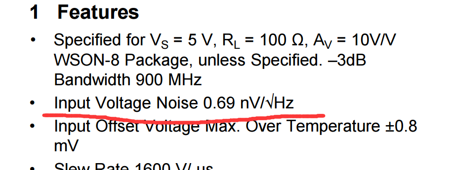

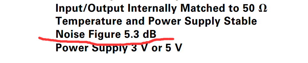

同是在900MHZ频率里,
5.3dB的NF和0.69nV/HZ的运放哪个噪声小?
如图

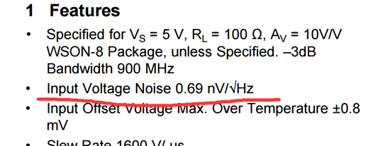

  • NF指的是测量的时候考虑到输入端的源阻抗(比如50ohm)。而input voltage noise是根据频率计算的。
    有些运放datasheet中关于这二者对频率的曲线都会给出 ,比如可以参考THS7530,两个参数都给出了,所以根据这两个参数无法比较两款运放的噪音标准的,但平时考虑噪声的时候,经常参考还是电平标准,即为input voltage/current noise。
