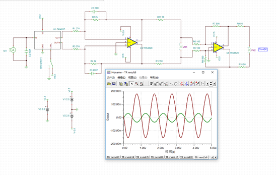

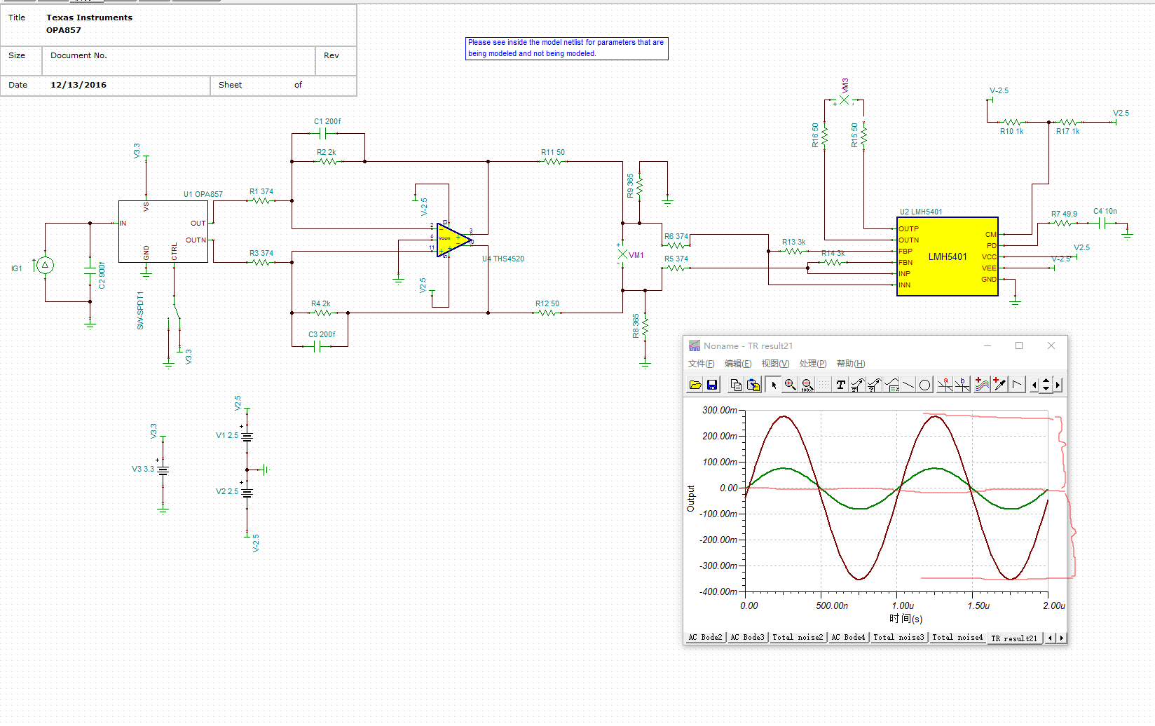

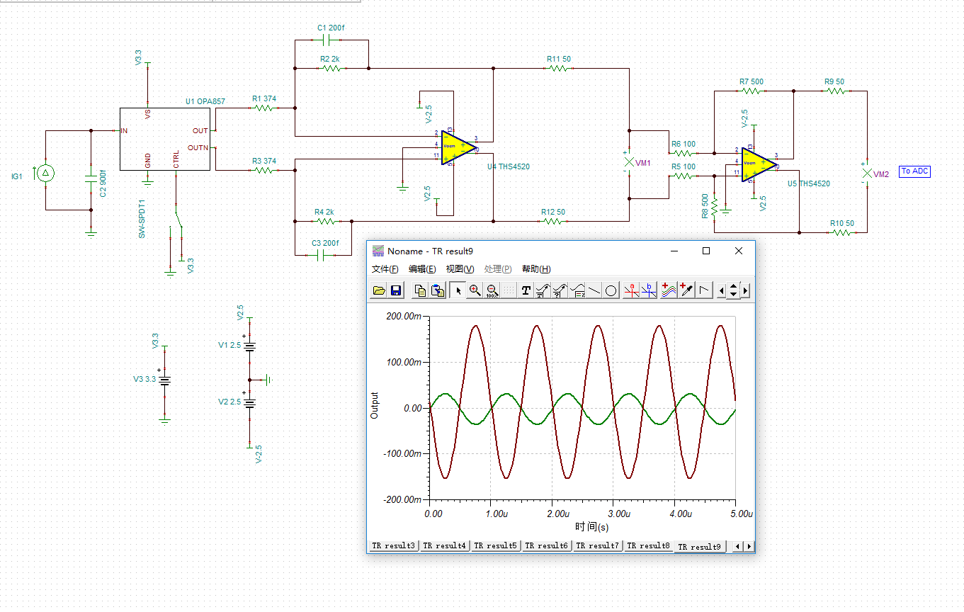

我需要做一个na级的电流转电压放大电路,输出至ADC,请问上面的电路能否实现几十Mhz的带宽?
看您是使用了两级THS4521给ADC输入,仿真是没有问题的吧,除了输入输出幅值特性可以使用TINA仿真之外,还可以仿真它的AC特性,Gain VS Frequency或者Phase VS Frequency的曲线。
