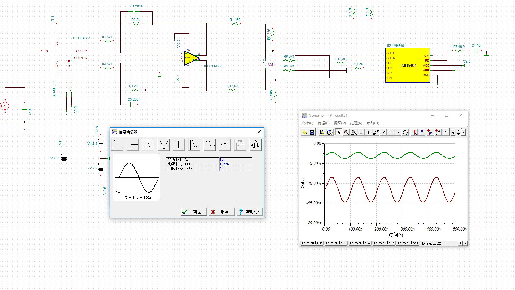

正在做一个小信号放大电路,要求放大nA级的电流信号,频率响应最好达到百兆HZ,输出为mv信号。
试过用OPA857来做,但是仿真发现放大其带宽达不到要求,而且在放大小于100nA的信号时,输出电压会向负电压偏移,如图
希望TI工程师推荐能符合设计要求的放大器
OPA857本身的Iib就在uA级,所以不太合适需要放大nA的电流信号。 可以考虑OPA657这款,它的带宽能达到1.6Ghz。
LMH6629的偏置电流Ib也在uA级别,会影响测量的结果的。
