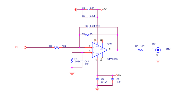

使用opa847做小信号放大 ,电路如下:

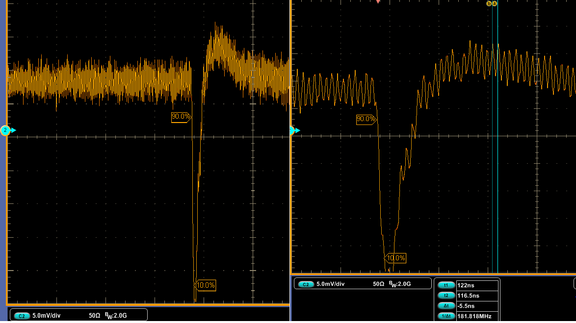

测试信号会存在高频噪声,频率在180M左右吧,并且不是一直存在,只是偶尔会出现下图中噪声情况,可能是什么原因呢
