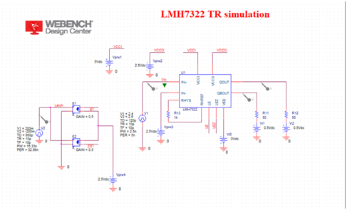

请教高人:
我想用LMH7322型双比较器做一个设计,下载了官网上的Pspice模型“LMH7322 PSpice Model”,打开后有几个文件,用ORCAD17.2打开后,运行仿真老是出错,请问是什么问题啊?没有对文件做任何改动
建议直接采用TINA仿真,LMH7322给出了Pspice模型,可以导入到TINA中,也提供了TINA reference model,可直接进行仿真。http://www.ti.com/product/LMH7322/toolssoftware
是的,确实有一部分产品,包括power的一些,Spice模型也是加密的。对于TI的运放,包括LMH7322,还是建议使用TINA进行仿真,非常方便。xiao li8 说:其他器件都是Pspice版本的,只有LMH7322不是,LMH7322的加密Spice模型无法使用,提供的SPice仿真例子也无法运行
