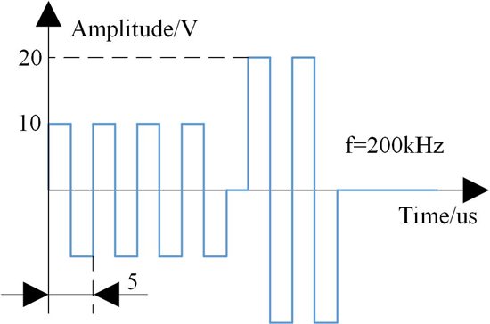

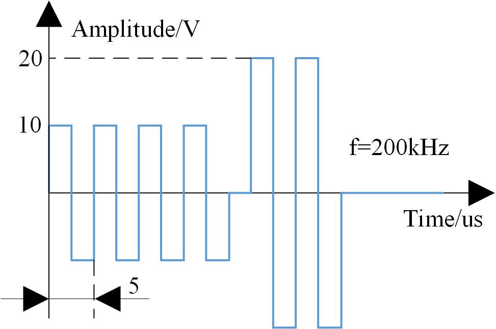

如图1所示为期望得到的驱动信号(希望在四个周期之后延迟半个周期再进行后续激发,另外,后续激发电压高于前面的激发电压),用于驱动压电晶体。请各位大侠帮忙看看,有什么合理的电路设计方案能够得到图1所示的驱动波形吗(后续是我此前做的一个方案,但是驱动不了压电晶体)

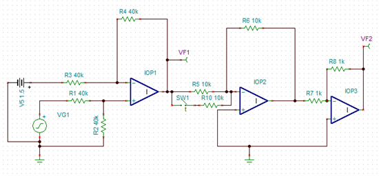

目前我的思路如图2所示,图2中信号源VG1的信号由DSP输出,如图3所示,将VG1的信号减去1.5V,便可得到如图4所示的信号,然后通过对IOP1的运放倍数调整(开关SW1常开,在20us-22.5us之间闭合,从而调整IOP1的运放倍数)便可以在IOP2的输出端得到图5所示的信号。
原本希望将图5所示的信号通过变压器进行放大,得到图1所示的驱动信号(使用变压器的话在20us-22.5us期间电压不会为零,但是没有太大关系)。但是当我接上压电晶体的时候,发现变压器输出几乎变为零了。个人觉得原因在于所选的运放驱动能力太弱,导致变压器无法驱动压电晶体,接下来能做的只有选择驱动能力更强的运放芯片了。但是运放芯片的驱动能力一般有限,大家觉得这样子做合理吗?有没有什么其他方案能够推荐给我借鉴下的,拜谢!
